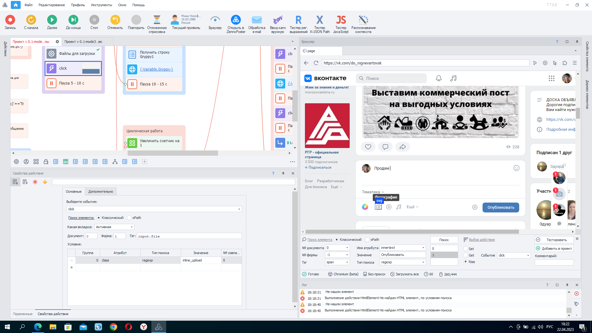

Здравствуйте.
Переделываю шаблон для публикации в вк в группы рекламного сообщения.
Не получается загрузить картинку. Нажимаю в конструктор действий, вылезает это:
Подскажите как сделать правильно?
  • 369,2 КБ Просмотры: 61

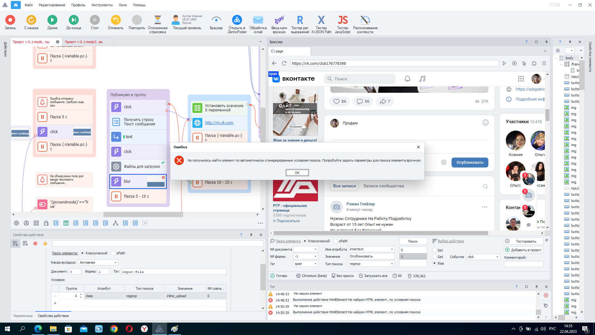

Выбрал функцию следить за курсором.
Выяснил что кнопка называется svg
Пробовал по разному переделать старый кубик (для рассылки в личку) однако нужный результат получить не удается.
Прилогаю скрин. Возможно кто, подскажет какие настройки нужно поставить в свойствах кубика!

гадать никто не будет. открой DevTools и изучи структуру страницы. по изученной структуре составляй xpath.
svg это тег векторной картинки, у него наверняка есть контейнер. к svg не рекомендую даже пытаться цепляться, версия xpath в зенке не видит этот тег.

//*[name()='svg']
