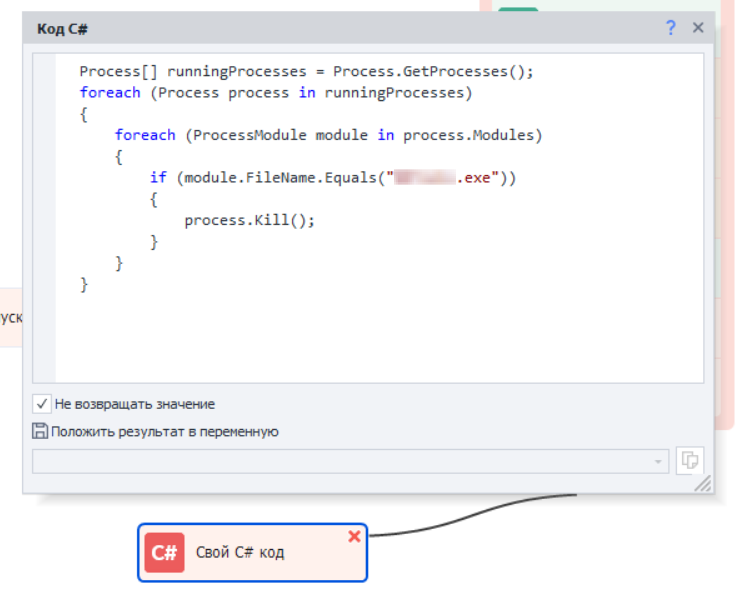

Как закрыть ранее открытую программу? Что-то не могу понять.
Подскажите решение друзья.
На форуме не нашел. Или не было решения такого или плохо искал.
Заранее спасибо !

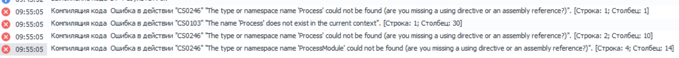

            System.Diagnostics.Process[] runningProcesses = System.Diagnostics.Process.GetProcesses();
            foreach (System.Diagnostics.Process process in runningProcesses)
                foreach (System.Diagnostics.ProcessModule module in process.Modules)
                    if (module.FileName.Equals("Process.exe"))
                        process.Kill();

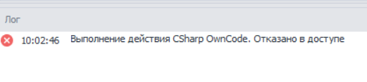

Эт вы уже процесс пытаетесь убить который нельзя убивать, либо у вас нету прав для его убития
Зенку открыл с правами Админа, я ведь этот процесс и запускаю с неё :-)
Это обычный десктопный самописный софт. Странно.... А какие ещё варианты есть выхода из ситуации?
Уже и чат ГПТ мучаю, задавая ему вопросы, говорит или прав не хватает или антивирус блокирует действие. Мистика
