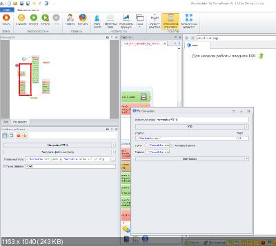

Че вы там такое страшное намутили что оно не заливает?
По умолчанию веста же вроде через своего пользователя ‘admin’ создает каталоги с сайтами. Вот через него о заливайте зенкой по обычному FTP. Вот скрин настроек фтп и кубика заливки, это так у меня на VPS с вестой заливает (архивы сайтов от генератора PandoraBox идут в виде ‘site.ru1.zip’):
Распаковку делаю из под рута в C# кубике зенки (спасибо этой теме):
unzip -oq /home/admin/web/{-Variable.site_url-}1.zip -d /home/admin/web/{-Variable.site_url-}/public_html/
