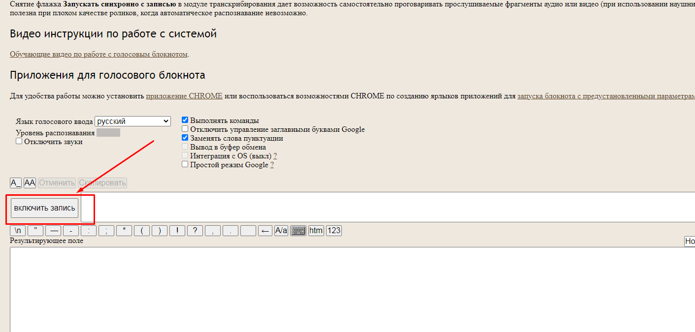

Зеннопостер 7.1.4.0 как нажать (активировать) кнопку "Включить запись" на сайте https://speechpad.ru/#medtrdiv ???
возможно версия устарела, руками кликается? Можно попробовать обычной эмуляцией мыши. Надо получить координаты и вписать переменные в кубик.
Personan
12.10.2019
46
Руками и всяко разно не кликается. Это проблемы с невосприятием браузера микрофона (я так думаю).
Задача - в реальный микрофон наговаривать текст или из файла .wav эмулировать микрофон?
Если второе, то версия 7.1.4.0 - маловата. Эмулирование в Хроме появилось в версии 7.3.2.0.
Впрочем, в любом случае - не получится. Во-первых, реальный микрофон нет возможности подцепить. Во-вторых, сейчас проверил файловый ввод для эмуляции микрофона - сайт https://speechpad.ru/#medtrdiv не подхватывает это, хотя тестовый сайт https://webcammictest.com/ru/check-mic.html отрабатывает нормально - подхватывает эмуляцию из файла. Видимо сайт использует что то более мудреное и экзотическое, как например реализован голосовой ввод в Гугле (он тоже не поддерживается).
