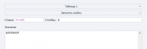

Доброго всем времени суток! :-) Может ли кто-то подсказать решение сей задачки?: Есть таблица, в ней один столбец (B) - динамические значения (парсинг с сайта), другой столбец (A) - статическое значение (тоже парсится с сайта, но оно одно и не меняется). Значений в столбце B - 1000, соотв. значений в столбец А нужно добавить столько же. Добавлять построчно - не вариант) Можно ли как-то добавить во все ячейки столбца А в нужном диапазоне (0-999) - одно значение?
Что-то типа такого)):

Почему при любом раскладе?) Тут вот можно не построчно добавлять, а тупо список грузить в нужный столбец. Неужели нет даже костылей для добавления ячейки в диапазон строк?Screenshot_731.png
ну так это кубик, кусок кода написанный прогерами зеннолаб для удобства пользователей. В нем так же построчно все добавляется. Скорость записи точно такая же как если бы вы сами сделали на кубиках цикл и записывали туда по строчно. Наверное все таки причина в скорости отрисовки шаблона, а не в скорости реальной работы по записи в таблице. тут аж прям куча вариантов.
1. прямо в шаблоне делаете цикл и построчно записываете данные. скорость в проджект мейкере будет как у черепахи, но можно отключить прорисовку шаблона и выполнение будет мгновенным. в Зеннопостере код будет скомпилирован и выполнение будет мгновенным. ну от объемов конечно зависит.
2. вынести цикл и запись в отдельный под проект или плагин. скорость выполнения будет мгновенной везде. в проджекте даже можно не отключать отрисовку.
3. сварганить все на c#. один кубик, скорость улетная везде.
4. самый долгий. сделать тему в предложениях к добавлению нового функционала.
