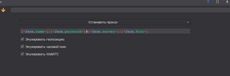

Доброго времени. При установки определенных прокси и заход на любой сайт, прокси просит в форме JS Popup ввести логин и пароль от него (от прокси).
99820
Как его корректно ввести и нажать вход? Так как через кубик JS не срабатывает.
99821
Через C# тоже не работает, даже если переименовать кнопку ok на вход:
instance.SetAuthorizationPolicy("Вход", project.Json.name, project.Json.password);

Это не JS popup. Необходимо передавать в строке прокси логин и пароль к нему при установке прокси, как и всегда.

Так дело в том, что так и передается, но толку что-то мало...
Проверяйте, что содержит эта строка, м.б. переменные пусты или содержат мусор.
Может быть и такое, что логин и пароль просто не подходят.
Так же убедитесь, что у вас точно не socks прокси.

Это баг с профиль-папкой на сколько я понял. Пример + тестовый проект с багом отправил вам в личку. Если вы за это не отвечаете, отправьте пожалуйста админам, что бы они пофиксили проблему, либо скажите кому мне отправить файлы, что бы установили проблему.

Есть сроки по решению проблемы?
Пока обсуждаем, пока не совсем понятно что там происходит в профиле.
Кстати, прокси который вы предоставили вместе с проектом - он сейчас рабочий?
Как воркэранд предположительно возможны два способа устранения проблемы:
1. после кубика установки прокси перейти напрмиер на ya.ru и после этого уже на целевой сайт.
2. после кубика установки прокси очистить куки.
Большая просьба - проверить эти воркэраунды.
Программисты воспроизвели действенность этих двух способов воркэраунда, но лично я воспроизвести их пока не смог, возможно из-за того, что сейчас этот прокси немного протух. Попробую с другим прокси пока поиграться, попозже отпишусь с результатом.

Да, такой костыль как переход на другой сайт работал, но сегодня вдруг перестал корректно работать и снова были у человека всплывающие окна авторизации.

эмуляцию действий пробуй. Кнопку таб никто не отменял.
