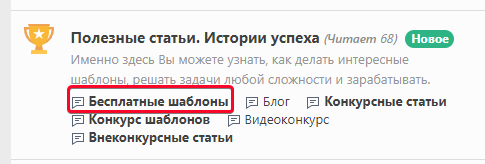

еще можно посмотреть в разделе с бесплатными проектами реализацию в похожих проектах.
