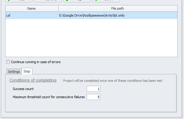

Что-то я не понял смысл апгрейда... перешел сегодня на версию стандарт, запускаю свои проекты, а они все в один поток шуруют. Подробнее о проблеме писал в раздел "Баги" http://zennolab.com/discussion/threads/ne-rabotajut-potoki.17282/ , но там никто не ответил. Подскажите, может я что не так делаю?
В настройках заданий, вроде все указано верно:
а в итоге только в один поток все выполняется:
при нажатии "Показать", тоже только один поток:

Сколько делать у тебя стоит - 1 и 5 потоков. Конечно он будет работать в 1 поток, так как задание нужно выполнить 1 раз. Если не ошибаюсь 5 потоков распределяются на все задания которые будут работать в одно время.

всё вам правильно говорят люди
не правильно используете функционал
раз шаблон должен работать в 5 потоков значит он должен работать 5 раз, ставьте колво выполнений 5 и потоков 5 тогда полетит в 5 потоков

С интерфейсом "Проекты" все стало понятно: поставил "сколько делать": 5, максимум потоков: 5 и задание выполняется в пять потоков... тут тема закрыта. А вот почему в "Диспетчере заданий", хоть как выставляй эти настройки - программа все-равно выполняет проект только в один поток? Смысл указывать эти настройки в проекте задания, если он только в один поток будет работать. Вообще не могу понять.

Вот скрины, один и тот-же проект, с одними и теми-же настройками.
1) Запущено просто задание с 5 потоками (все нормально работает, потоки выполняются):
2) Запущено в диспетчере задач, везде настройки одинаковые:
Но во втором, в один поток работает.
29 067
5 714
Настройки Стопа посмотрите
И поставьте сколько выполнений вам нужно в первом окне)

Возникла проблема непонятного генеза, в диспетчер заданий добавляю следующие задания:
1-сбор ссылок с сайта-донора в файл А;
2-экспорт из файла А в таблицу Б;
3-публикация из таблицы Б на сайт;
Задание выполняется полностью, но если первый пункт выполняется без проблем, то со вторыми двумя непонятки...
По идее, после выполнения пункта №2, файл со сслыками должен самоуничтожаться, а у меня пишет финализацию проекта (Экспорт ссылок выполнен, проект завершен), но файл остается т.к. в нем остаются необработанные ссылки. Тоже самое и с третим пунктом (он тоже в случае удачного финала должен удалиться). Программа выдает финальную метку, соответствующую каждому проекту и проекты поотдельности (что в отладчике, что в самой программе) работают четко. Почему недообрабатываются при парсинге шаги №2 и №3 если они идут в связке в одном задании поочереди? Спасибо.
Mangazey
22.03.2014
374
27
Все, сам разобрался (научным методом тыка), все оказалось элементарно: ошибка в том, что я все свои проекты финализировал оповещением!!! А проект завершается при достижении одного из условий (успехи/неуспехи). Получилось мой проект закрывается в любом случае успехом. А к-во напарсеных ссылок разное, поэтому мой проект или работал без остановки или не все ссылки собирал.
