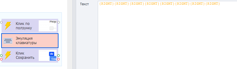

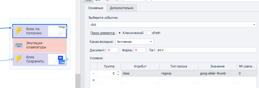

Как заставить Google отображать 100 результатов одновременно?
Я знаю на google.com/preferences
В настройках поиска есть ползунок, который можно щелкнуть для отображения 100.
Я попробовал следующее, но все не удалось.
1. Нажмите на это слово «100» правой кнопкой мыши.
Каждый раз, когда положение окна x y меняется.
Я установил окно экземпляра с помощью C #, но он все равно не нажимает на 100
2. Используйте Drag and Drop
Я пытался использовать действия Drap и Drop в Zenno.
Я сделал что-то не так, что это не тянет.
Любая помощь или направления будут высоко оценены, спасибо.

Большое вам спасибо, это работает.
Я делюсь сценарием ниже.
Я надеюсь, что это поможет и другим.

Я не думаю, что вы что-то упускаете.
Я просил помочь, чтобы Google отображал 100 результатов при разборе результатов.
Скриншот псевдо помог мне.
Я реализовал действия, и теперь это работает.
Таким образом, файл WMLZ является общим.
Еще раз спасибо @Pseudo
