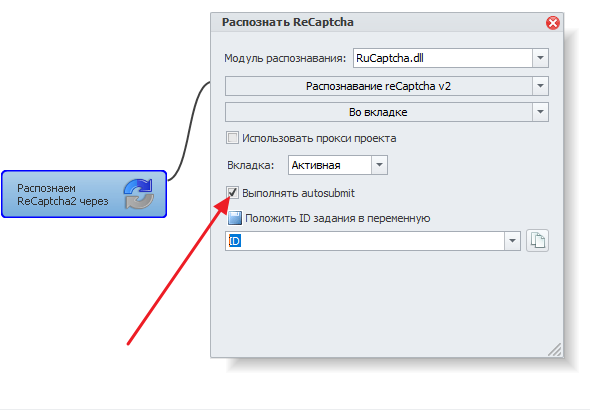

В постере в настройках кубика для рекапчи2 есть опция autosubmit как раз для таких случаев.
не находит sitekey, то есть был бы вариант как руками sitekey прописать в первый экшн

Чтобы самостоятельно делать Автосабмит, нужно писать специальный скрипт. Данная функция является нашей разработкой и мы её не разлашаем.
Баг с тем что sitekey не находится мы правили в версии 5.17.2.0. Можно самостоятельно найти значение sitekey исходном коде страницы, обычно он в теке data-sitekey, если не ошибаюсь.

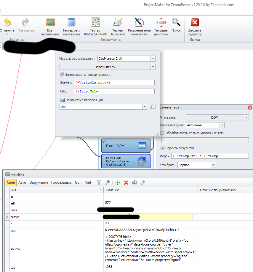

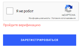

Подскажите что я делаю не так.
Сегодня проплатил модуль SiteKey, но использовать его не получается. Версии зеннопостера и капмонстра самые последние.
1 - спарсил sitekey с сайта регуляркой (?<=&amp;k=).*?(?=&amp;-)
2 - вставил его в аддон
3 - вставил переменную текущей страницы в значение урл сайта
Какие дальнейшие действия?
в логе пишется - Выполнение действия распознавания ReCaptcha2 Распознавание выполнено успешно
но галочка у рекапчи что она разгадана не появляется. Если пробую зарегистрироваться, то пишет - Пройдите верификацию
Если пробую сам нажать гадать рекапчу, то появляются картинки.
Два часа исползал на форуме, нигде нет никакой нормально инструкции как пользоваться аддоном и примеров. В вики статья никакой информации толковой не дает.
Попробовал на двух сайтах, на обоих одно и тоже.
Реакции: Stelsgrower

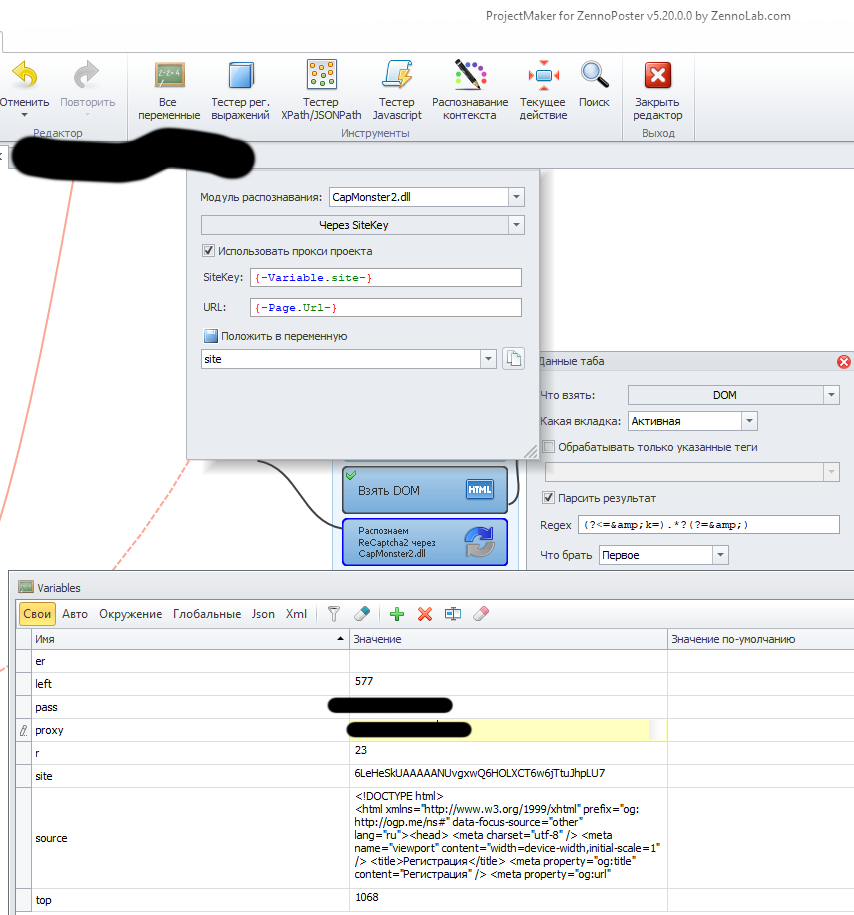

Cабмит ответа нужно делать. КапМонстр выдает ответ на капчу по токену, а вам нужно отправить его на сайт.
В документации это описано, почитайте API сервисов по распознаванию через метод sitekey.
Можно использовать автосабмит в нашем кубике, как я здесь описывал.

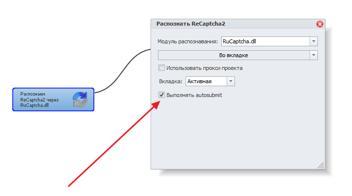

Спасибо за совет, но не пойму как это сделать в зеннопостере?
Вы пошли по сложному пути и начали распознавать через запросы.
Почему бы вам не использовать готовый блок для распознавания рекапчи2?
Там есть опция автосабмита.
Реакции: maestro202

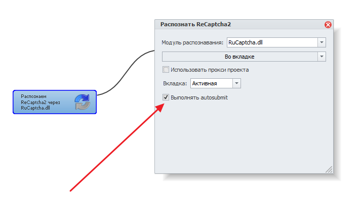

Не на всех сайтах, как я понял работает опция автосабмита...(

На большинстве... и версия постера должна быть актуальная... не старая.
А вот это уже дельный совет, спасибо!
Уже купил наконец-то капмонстр, на днях обновлю сам постер.
