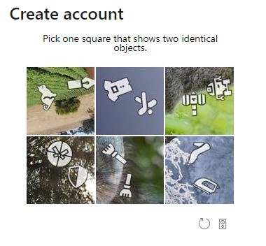

Подскажите, пожалуйста, как можно распознать такую капчу. CapMonsterCloud ее не видит совсем

Такие типы каптч нет возможности решать.
Попробуйте отправлять в ручные сервисы блок с картинкой и описание, в ответ получать номера картинок и прокликивать их.

подробить и нейронкой распознавать, в чём проблема? )

Ну-у. Если pistole будет "1", будильник "0", а молоток "3". То и обычный CapMonster справится.

возможно, попробуйте обучить

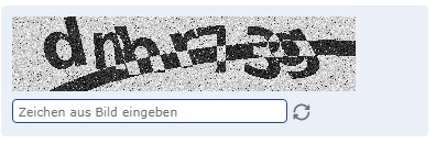

А эта капча каким модулем может быть решена или тоже нет возможности распознать?

я продаю решение такой капчи по 8 копеек за решение, большие объёмы наверно от 10 000 в сутки

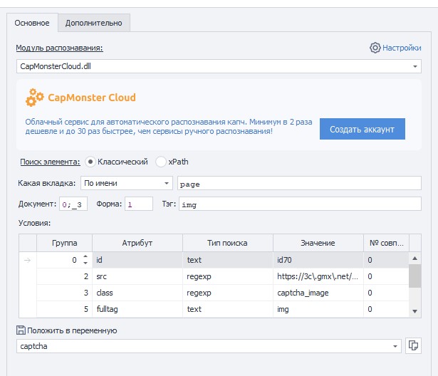

CapMonsterCloud никак не может решуть эту капчу. Посоветуйте, каким сервисом или модулем лучше всего ее решать?

Может я не правильно настраиваю конечно, но ответ приходит правильный 1 из 8 у меня(

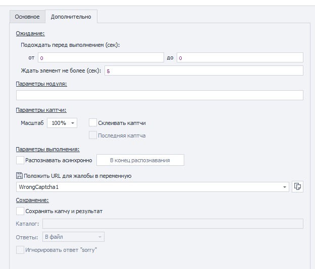

в параметры модуля пропиши CapMonsterModule=ZennoLab.Gmx
правда это для капмонстра 2 локального, будет ли работать в клауде , хз :bk:

Большое спасибо, намного лучше стало попадать:D
