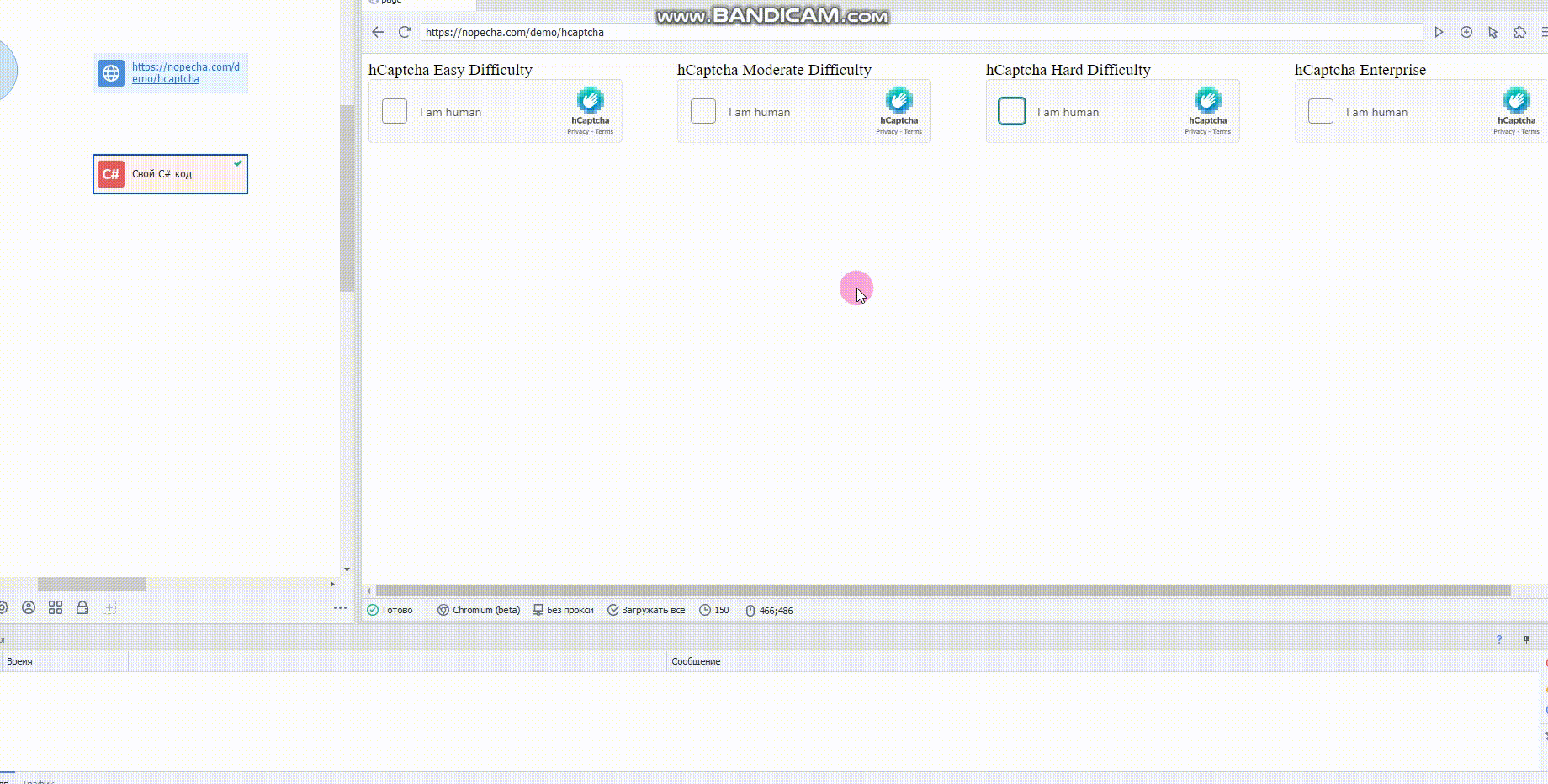

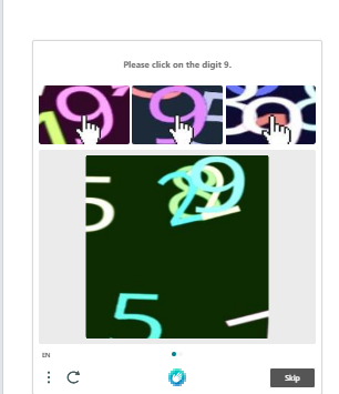

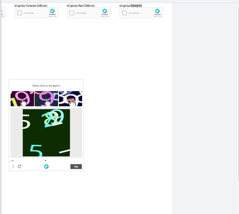

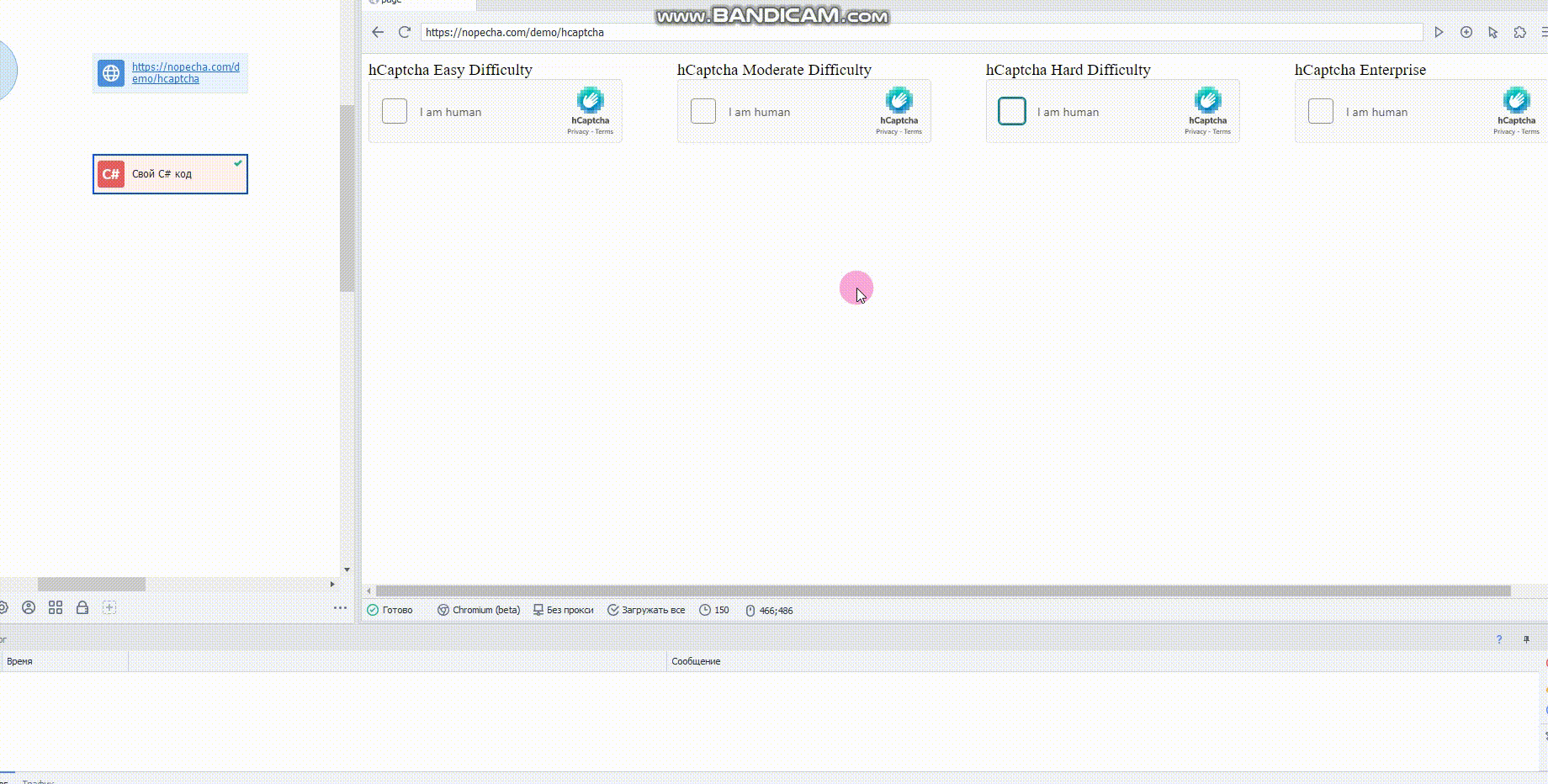

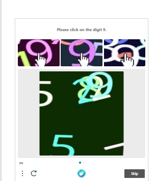

Пытаюсь сделать скриншот canvas Hcaptcha, но она мастерски уворачивается, как ее поймать? Частенько это происходит на Enterprise на других более редкое явление. Скриншот пытаюсь сделать через ZennoPoster.ImageProcessingCropFromScreenshot

Неоднократно пробовал сбивается еще чаще + часто отрисовывает только пустой фон (черный)

Решено

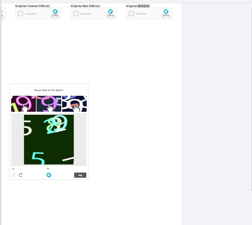

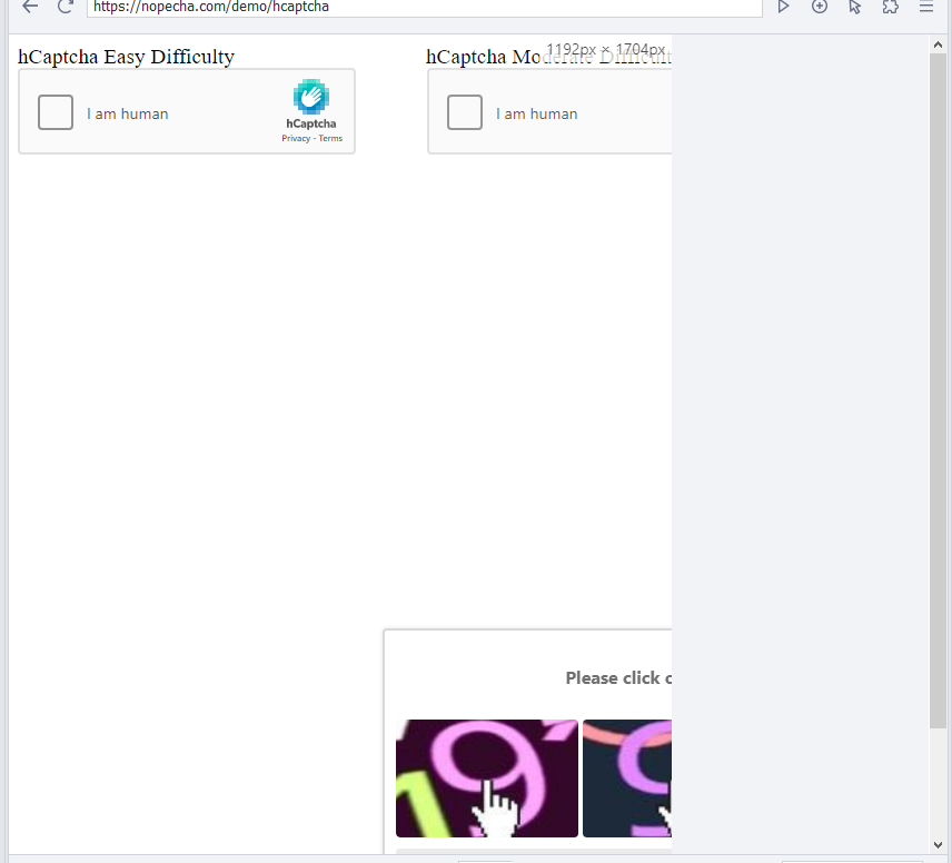

Спустя столько потраченного времени наконец-то понял в чем дело! на cef отрабатывает отлично, а вот на chronium иногда не хочет. Все дело в масштабе, привычка его менять. Как только масштаб становится отличный от 100% все летит через 5 точку canvas до улетает дальше то не долетает.

А еще игра со стилями дает результ как у меня на гифке
Position absolute
Меняем на fixed
А потом скриним участок
В элементе канвас если что)
SlipDez
18.07.2018
374
70
Position absolute
Меняем на fixed
Честно говоря для меня это уже рулетка какая-то проверил на zennolab captcha = работает, проверил на nopecha работает. Начал проверять Discord и все полетело, уже не отрабатывает. С чем это связано не понятно. Сначала понял что там ни 1 canvas пробовал получать только те которые во frame в конечном итоге решил сделать проверку на размер картинки, если она слишком маленькая то пытаюсь скринить 3 раза с задержкой 500 мс (потому что изображение отрисовывается на холсте ассинхронно) если все также выхожу по красной ветке и другой вариант использую. При масштабе 100% тот способ который использовал ранее отрабатывает практически всегда.
