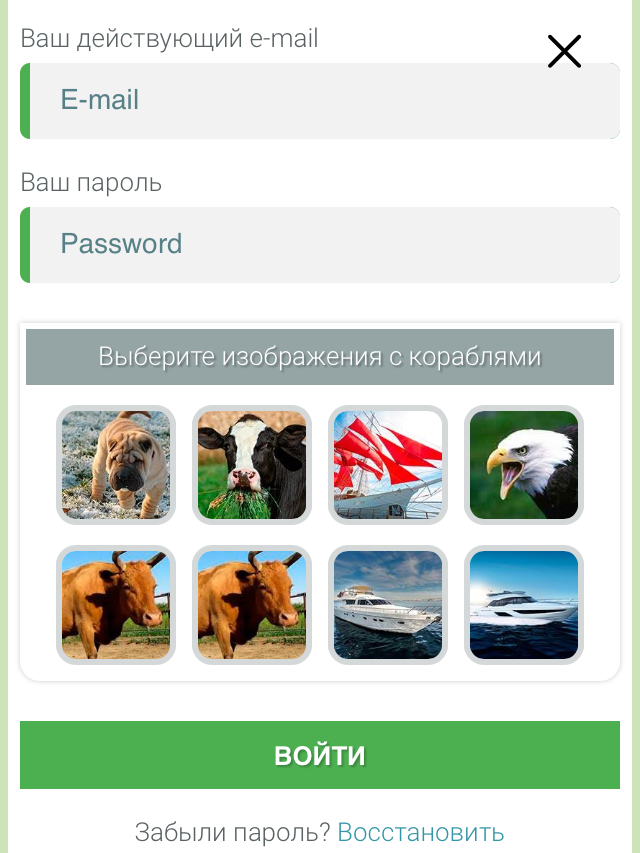

Я понял, что у меня не ReCaptcha, но так и не разобрался, как отправить капчу, где надо выбрать картинки с указанным объектом. На форуме такой темы не нашел, в обучении к зенопостеру была только текстовая капча(( Хелп

но написано ведь выбери корабли

тут не нужен капмонстр. он такое не решает. тут собирается база картинок и сохраняется в виде хеш кодов. распознать все картинки конечно сначала надо в ручную. потом делается выборка нужной.
была статья на подобную капчу. в конкурсных статьях. прям с первых конкурсов можешь поискать.

1к животных пример)

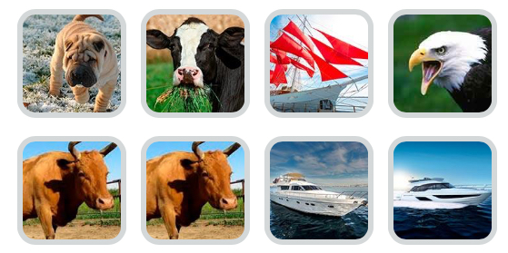

А можно как-то отправить на сервисы распознавания?
- Отправляете на сервис распознавания блок картинок (в составе общего div например).
57697
- в сопроводительном тексте к каптче отправляете фразу: "Укажите номера картинок 'с кораблями'?" (фразу "с кораблями" парсить из фразы около каптчи)
- от сервиса приходят номера картинок с кораблями, помещаете их в список
- по этим номерам в шаблоне прокликиваете картинки в цикле, беря номера картинок из списка с удалением и используя их в экшене клика с номером совпадения (порядковый номер картинки).

Я не знаю, для меня это чудо, но все отправляется, разгадывается и приходит с правильными ответами. Ответ кладется в переменную, а как номер картинки из ответа перевести в клик по нужному изображению (не понял последний пункт)? Как их пронумеровать на сайте или что еще сделать
20 332
9 086
Создаете в проекте экшен клика по картинке, ответы (номера картинок из сервиса) помещаете с помощью экшена Обработка текста - В список (по нужному разделителю, напрмиер по пробелу или запятой, в зависимости от того как вам присылают номера, но можно и так и так, т.к. скорее всего кто то пришлет ответ "3,7", а кто то "3 7", можно в качестве разделителя использовать рег-выражение составное с возможными вариантами разделителей, например "\s|,\s|," (без кавычек), получится список номеров, к примеру такой:
Из этого списка берете первую строку с удалением в переменную {-Variable.numpic-} к примеру, можно на всяк. сл. обработать эту переменную экшеном Обработка текста - Trim для очистки от начальных и концевых пробельных символов. И в экшене клика по картинке в столбце Номер совпадения прописываете переменную {-Variable.numpic-}, должен получится цикл из взятия строки из списка и клика, критерием выхода из цикла будет выход из красного порта в экшене Операции над списком (взятие строки).
Для упрощения задачи формирования спсика номеров ответов, можно уточнить сопроводит. фразу к каптче, напрмиер так: "Укажите номера картинок 'с кораблями' через пробел?"
Экшен клика по картинке можно создать с помощью Конструктора действий, кликаете по любой из картинок ПКМ и отправляете в конструктор действий, уточняете атрибут общий для всех картинок каптчи, оттуда создаете экшен клика и прописываете вместо конкретного номера совпадения переменную {-Variable.numpic-}.

Еще раз спасибо огромное! Все прописал, как вы и сказали—работает. Дописал еще уменьшение счетчика на 1 перед кликом, т.к. на сервисе отсчет начинают с 1, а в программе с 0

Если вопрос касается метода отправки блока картинок с сопроводительным текстом, то просто в доп. параметрах кубика распознавания, исходя из API выбранного каптча-сервиса прописываете параметр отправляющий инструкцию.
Например для API Рукаптчи это параметр: textinstructions Можно использовать совместно с параметром lang, чтобы каптча показывалась работнику носителю языка на котором написана инструкция. Например доп. параметры для этого можно прописать так: lang=ru&textinstructions={-Variable.text-} чтобы каптча показывалась русскоязычным работникам (соотв. в переменной text содержится текст инструкции).
