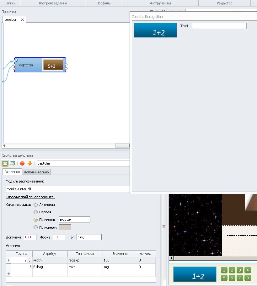

Ребята, такая проблема не могу отправить капчу на рукапчу, пишет sorry и в логе якобы работники все заняты, но recaptcha разгадывается и через манкиэнтер выпрыгивает картинка, в чём может быть проблема? Доп параметры пустые.

Тесть меняю модуль на RuCaptcha.dll и пишет, что работники заняты,а в переменную "sorry".
