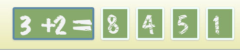

Скажу сразу, все, кто мне помогает были по своему правы. Вот капча, которая появляется на сайте. Первая из них в такой голубой каемочке, остальные - без нее.
Вот что показывает капмонстр.
Но если навести курсор на сайте на каждую отдельную цифру, то в капмонстр приходит капча в каемочке и его ответ уже совсем другой.
Цифры разные, так как скриншот делал уже на другой странице. Первую нечаянно закрыл. Но это сути не меняет.
Как обойти такую защиту сайта?

обучать нужно тем капчам которые будут прихоить в процессе работы

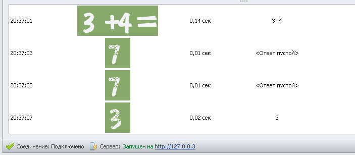

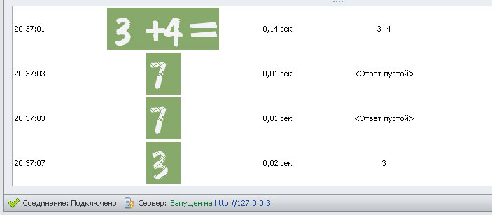

Научился ловить капчу с помощью екшена капча-сейвер. Снова обучил модуль. В проджектмейкере все работает нормально. А в зенопостере выдает вот такое. Ответ пустой. Как это победить?

как часто появляется?
Да вот в зенопостере ни разу не сделал правильно, а в мейкере ни разу не ошибся. Хотя вижу, что капмонстр не определяет единицу и семерку. Вроде как бы плутает их, но и ответа никакого не выдает.

может настройки не правильные в постере
