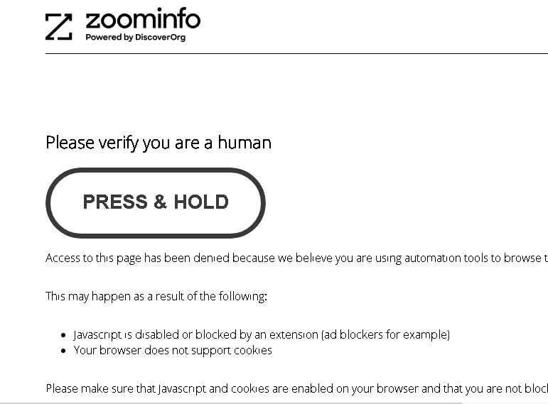

Сталкивался кто?Как сэмулировать зажатую кнопку мыши?

Я сталкивался, решается довольно легко. Есть в зеннопостере стандратные методы клик и удержание кнопки, ими и реализовывал решение.

Взято где то с форума
//Находим элемент кнопки
var elButton = instance.ActiveTab.FindElementByXPath("//iframe", 0);
//Определяем, на каком расстоянии от верха страницы находится кнопка
int topInBrowser = int.Parse(elButton.GetAttribute("topInBrowser"));
//Делаем прокрутку на это расстояние
instance.ActiveTab.FullEmulationMouseWheel(0, topInBrowser);
//Ведём курсор мышки к кнопке
instance.ActiveTab.FullEmulationMouseMoveToHtmlElement(elButton);
//Кликаем
instance.ActiveTab.FullEmulationMouseClick("left", "down");
Thread.Sleep(5 * 1000);
instance.ActiveTab.FullEmulationMouseClick("left", "up");
Ну и не забываем менять IP
Как делать клик понятно. А как реализовать удержание кнопки

Этот код у меня не работает. Курсор двигается но на кнопку с капчей не нажимается.
Может я конечно Xpath путь не правильный указал...
