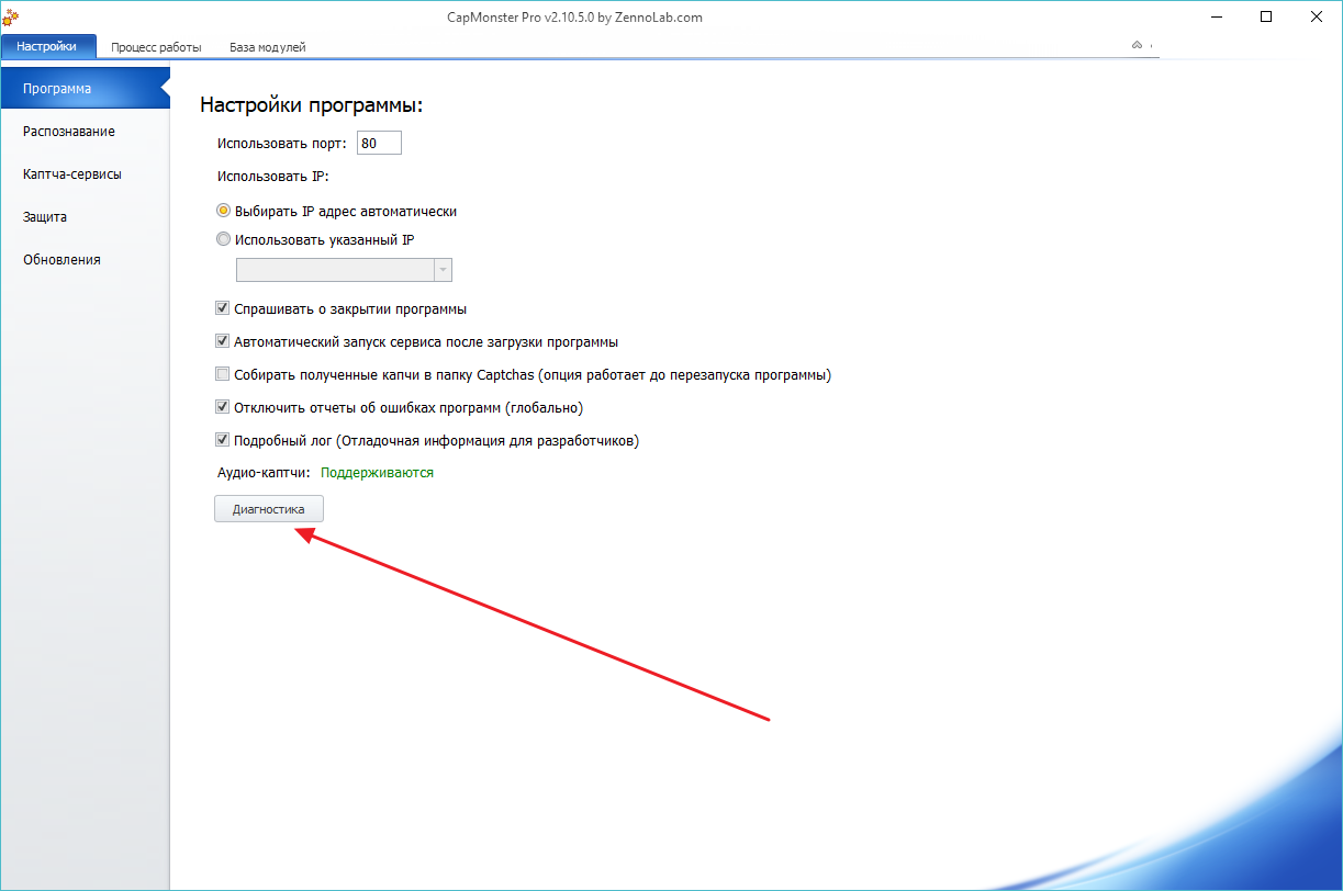

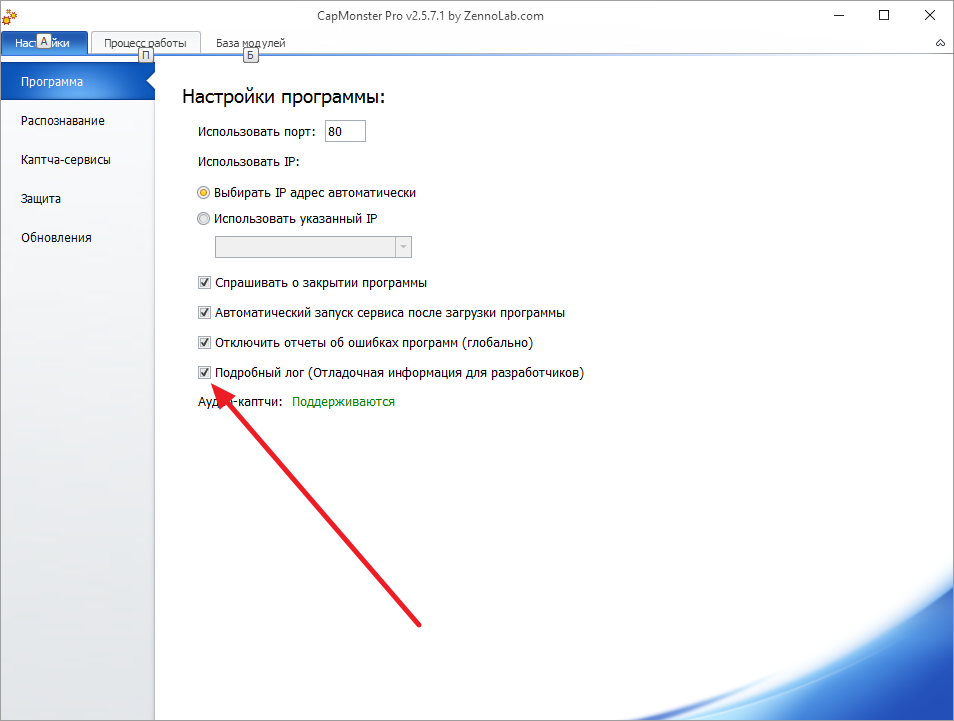

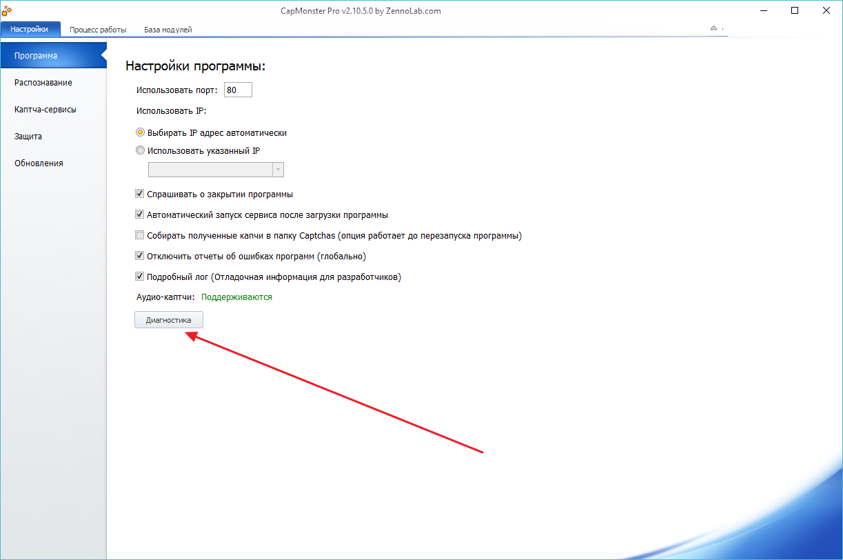

Крайне странно...
Включите подробный лог в настройках программы, повторите проблему с распознаванием рекапчи,
и сделайте диагностику. Пришлите созданный файл report.zip.

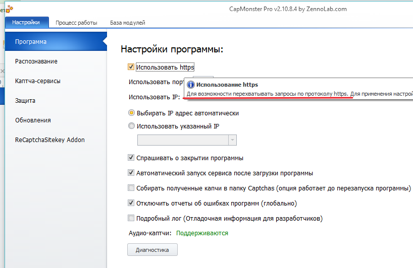

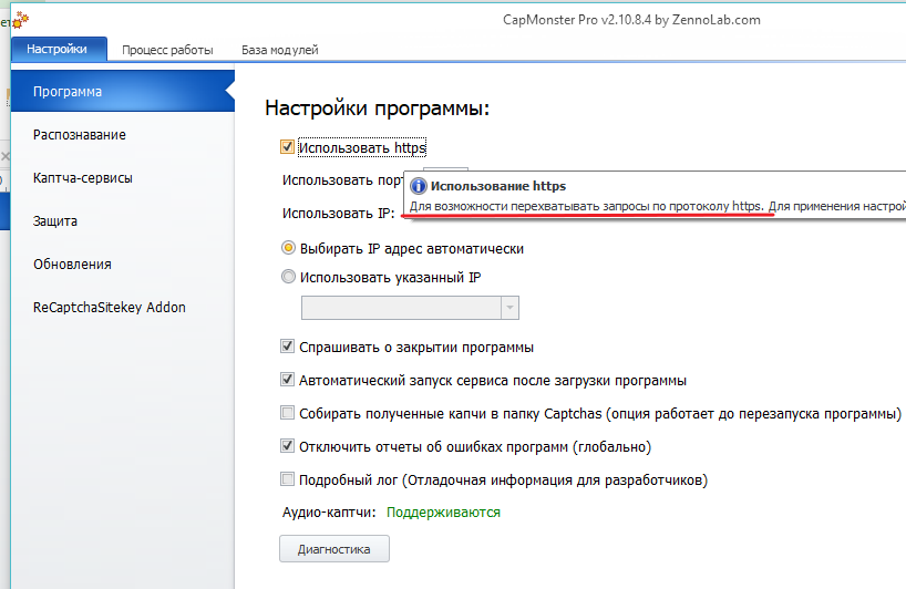

Попробуйте включить настройку Использовать https, перезапустить программу и распознавать капчи.
