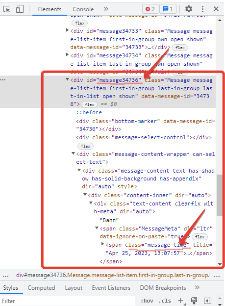

Всем привет, такой вопрос, как сделать клик по элементу исходя от другого элемента! Может xpatch можно сделать? Чето не могу разобраться. Заранее спасибо!
Воспользуйтесь данной матерьялом:
[Обзор] ZennoPoster + xPath на примере Яндекс.Маркета
Вам нужно найти примерно так:
//span[@class="message-time"]/ancestor::div[@id="message1111"]
При условии, что вы привязаны к предку span class="message-time"
