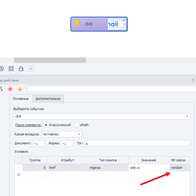

Добрый день, только начинаю разбираться с зенкой, посмотрел видосы и взялся делать. сразу затык. Есть у меня сайт рандомный, нужно после перехода на него сделать там клик по рандомной ссылке, потом еще, потом еще. Как это сделать, именно по рандомной ссылке не понимаю, прошу помощи, спасибо!

как самый простой вариант

если по внутренним ссылкам - то свой сайт
если ссылки на сайты в разных доменах - можно вписать .*
