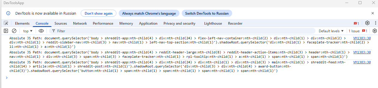

прикрепляю шаблон, по которому можно получить абсолютный путь js path с экранированием спецсимволов.
заметьте, что в контекстном меню devtools только относительный путь. мы его вставляем в переменную targetElement в первом js действии в шапке.
в шаблоне пример для сайта reddit клик по кнопке Войти или Log In:
141463
после получения абсолютного пути - кликаем по нему, с помощью click()

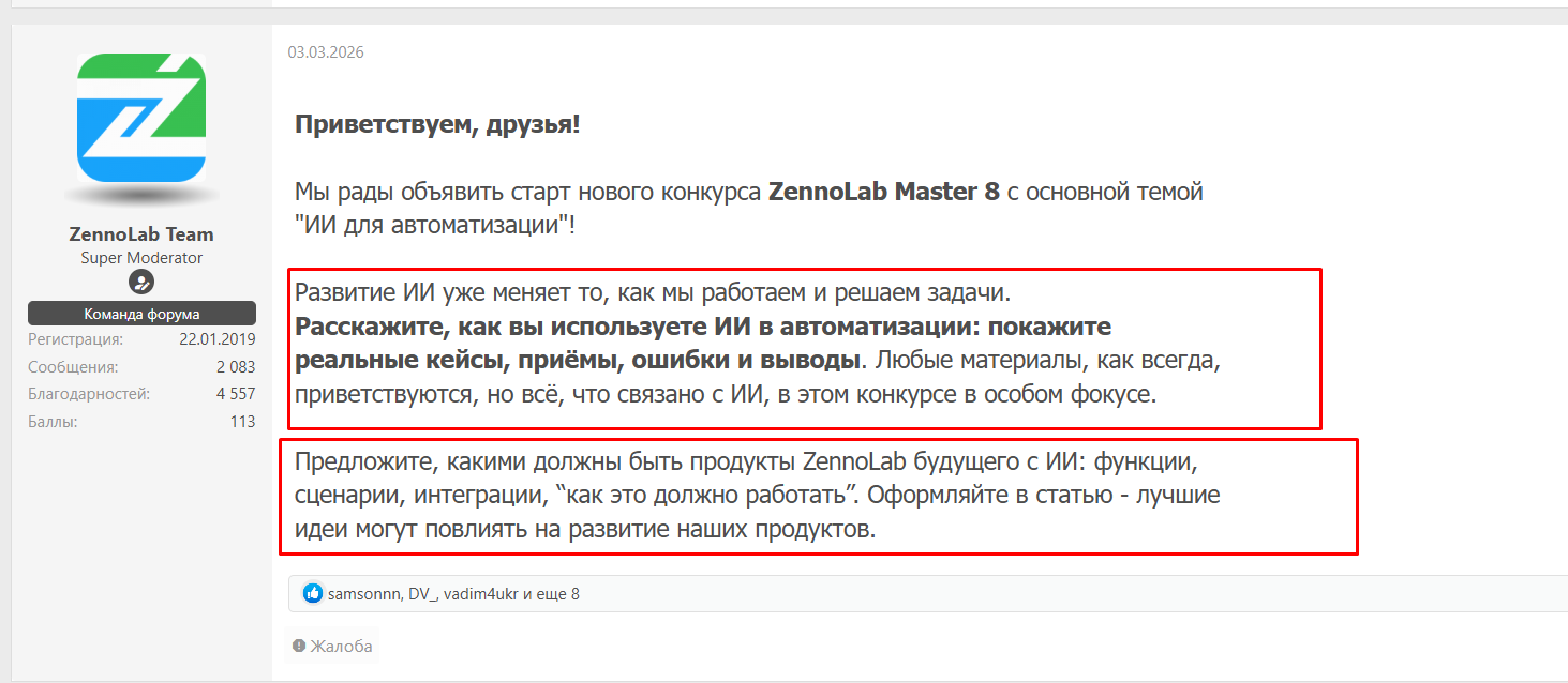

Да, вы можете задать вопрос, который сформирован ИИ, но в тему этой конкурсной работы.

P.S. Для конкурса было объявлена тема "AI-автоматизация", что потерялось в контексте и небольшом выборе того, что представили на этот конкурс.
