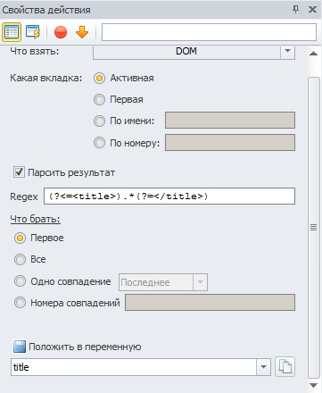

Но тут возникла небольшая проблема с url кодом ссылки. В общем имееться на странице:<title>слово1 слово2 слово3</title>

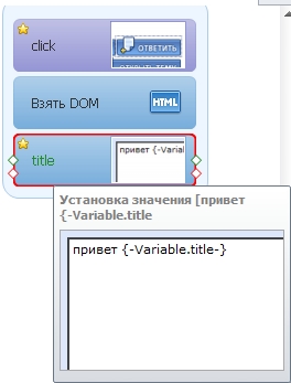

Нужно взять и в поле на странице для ввода текста вставить ссылку что то типа http://site.com/=слово1 слово2 слово3 , те кей береться переменной из тайтла. Ну это ладно все получилось, беру Установку значения и вставляю нужный код.
Но мне нужно чтобы взять из <title>слово1 слово2 слово3</title> и сделать так <title>слово1+слово2+слово3</title>, положить в переменную и чтоб на выходе было в поле для ввода текста вот так:слово1+слово2+слово3

так там получаеться что "тут текст и в тексте {-Variable.title-} несколько раз" как саму переменную сделать так что если в тайтле более 2-х слов, то они должны идти через знак + ?

Вот это и не понятно, {-Variable.title-} берет ключевое слово и вставляеться через установку значения:
Тайтл парситься из DOM в переменную title:
