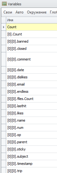

И ещё вопрос, чтобы не создавать отдельную тему. У вас в имени переменных по одной вот такой конструкции [0], а у меня почему-то по две. Бывает, что получается, то одна, то две. Почему так происходит?
Чтобы понять разницу, необходимо понять что именно находится внутри и как создаются объекты.
Вот я привёл в данном случае два варианта с одними [] и с [][].
Верно я понимаю, что в одном списке объектов получается, как бы, второй список объектов?
Я вот заметил, что у меня в экшоне "Парсинг JSON" стояла галочка "Обработать JsonPath", но там не было выражения. Когда галочку убрал, то список объектов стал формироваться с одним [].
