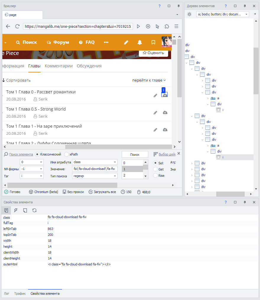

1. Проблема номер один не удаётся адекватно определить элемент, чтобы нажать на него и началось бы скачивание. Определяется как тег i - а в тегах HTML этот тег отвечает за курсив текста. Это если курсором целиться именно на значок скачки, если искать рядом, то получаем div. Максимум совпадений div 94 (0-93), а глав на странице 1000+, максимум совпадений i - 47 (0-46).

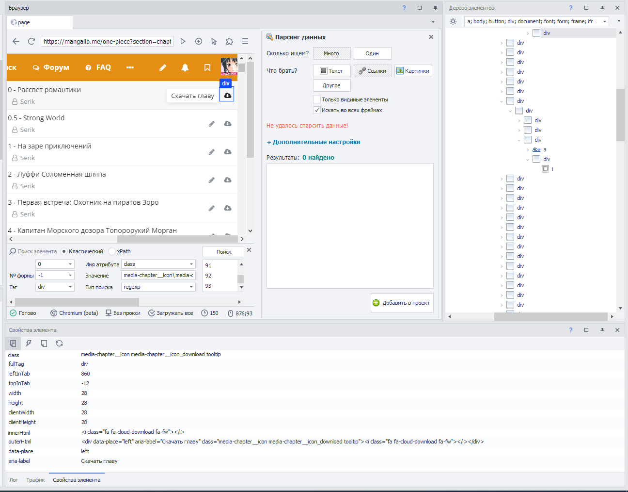

2. Дальше над чем я подумал спарсить ссылки на скачивание, но их не парсит от слова совсем.

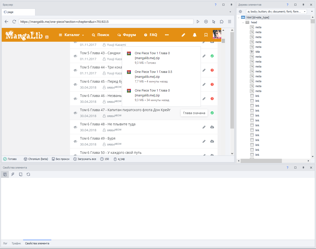

3. Попытался сделать поиск по картинке, чтобы бот нажимал на все облачка на странице, но страница больше 6000 пикселей, и нажал он в итоге практически на всё, так же проверку сделал на повторный клик, так как часто главы не качаются, а появляется другая иконка с восклицательным знаком, нужно просто ещё раз нажать. В итоге очень долго нажимает, но нажимает. Проблема в том, что он находит куда нажать, где вообще нет значков этих. Решил поменять схему и проверку сразу добавить, то есть раньше проверка на не скачку была только тогда, когда облачков не будет, и тогда он только приступит нажимать на восклицательные знаки, в таком случае он скачивал чуть меньше половины глав, а после того как дошёл до конца находит куда нажать, где нет значка облачка и переходит на другую страницу.

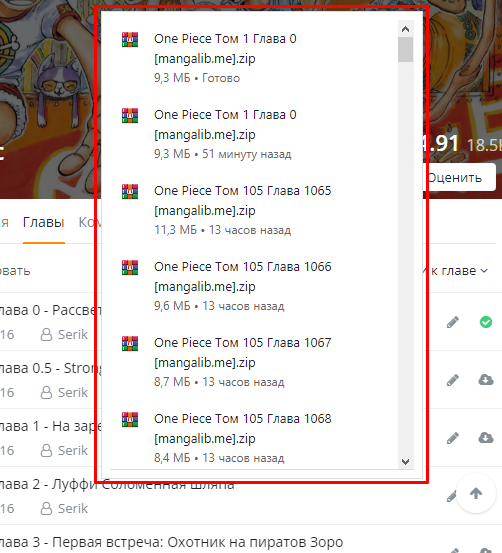

4. Как убрать или перенести в другое место вот это окно с загрузками, такое чувство что он на него случайно нажимает в Project Maker.
