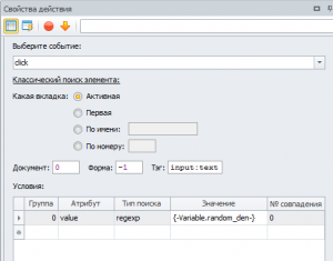

Ребят, подскажите как найти сделать поиск элемента на странице со значением, которое берем из переменной? Если вставить туда название переменной, то не отработает :(
Желтым обозначил место, куда вставить переменную надо
Уже долго мучился с этим вопросом, изобретал костыли разные для решения задачи. Но хочется проще.
Спасибо

в конструктор действий можно вставлять только значения
уже потом в экшене (кубике) меняешь это значение на переменную
не берет значения переменных именно из этого поля значение
29 068
5 721
Не могет такого быть
вероятнее всего после подстановки значения ничего по атрибутам просто не находится.

прикладывайте семпл проекта.

Немного сложновато передать последовательность, но вроде разобрался. Из за невнимательности не увидел что не тот ставился тип элемента.
У меня почему то иногда конструктор на выбор дает не все атрибуты для элемента
Спасибо всем за ответы. Буду впредь перепроверять все поля.
Но вопрос по поводу конструктора остается для меня открытым, по атрибутам

Как раз опять такая ситуация случилась. Залил видео на ютуб
29 068
5 721
туда можно списать любое слово в это поле
value когда вам нужно
Но ведь сам факт того, что нет других пунктов может настораживать. Может быть мне хотелось бы увидеть все возможные атрибуты элемента для поиска или установки значения, и нужного не окажется в списке. И тогда придется искать другое решение для поиска нужного элемента и установки действия для него.
