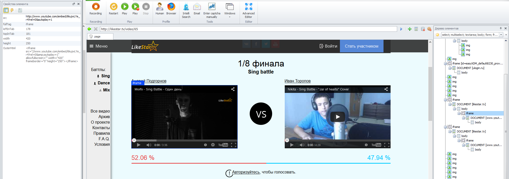

Патаюсь запустить видео на данном сайте http://likestar.tv/video/65, не получается...пробовал и поиском по картинке (кнопка запуска) и кликом по области видео - работает через раз, или вовсе не работает..этот элемент проджект маркер почти не видит и распознает как флеш. Подскажите как реализовать..Требуется запустить поочередно каждое видео (их 2 на странице)

Странно но в своем проджект маркере у меня не видно тех полей что у вас на скрине.. я правильно понял что после нахождения этих данных даем клик по координатам? уже втавляя в пременную найденные координаты http://c2n.me/jpNxa6 (скрин)

да. только к координатам добавьте по несколько пикселей для смещения клика.
Можно в экшене Javascript это сделать
{-Variable.var-}+25

Играюсь с координатами, но клик ходит по краю видео и не хочет опускаться в центр..что я делаю не так? Шаблон прилагаю

вот такой вариант работает если навести на видео в проджект маркере предварительно
вы экшеном js меняете два раза x и не меняете y
