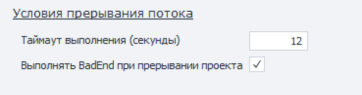

Добрый день. Речь идёт об этом:
Главная проблема этой функции в том, что она может запороть уже начатый BadEnd. При срабатывании таймаута на бедэнде, он не до конца отрабатывает, и по новой бедэнд не начинает отрабатывать (баг это или нет, сами решайте). При срабатывании на Good end, тоже просто прерывается работа, без выполнения беда. С гудом проще, можно его не использовать) А вот, что если сработает таймаут на BadEnd, в момент сохранения важных данных?!
По хорошему, разработчикам бы сделать, либо переназначение этого времени таймаута из работы шаблона, либо сделать кубик остановки и снова воспроизведения этого времени. Тогда бы можно было останавливать перед работой важных кубиков этот счётчик, и было бы нам счастье. Однако этого сейчас нет.

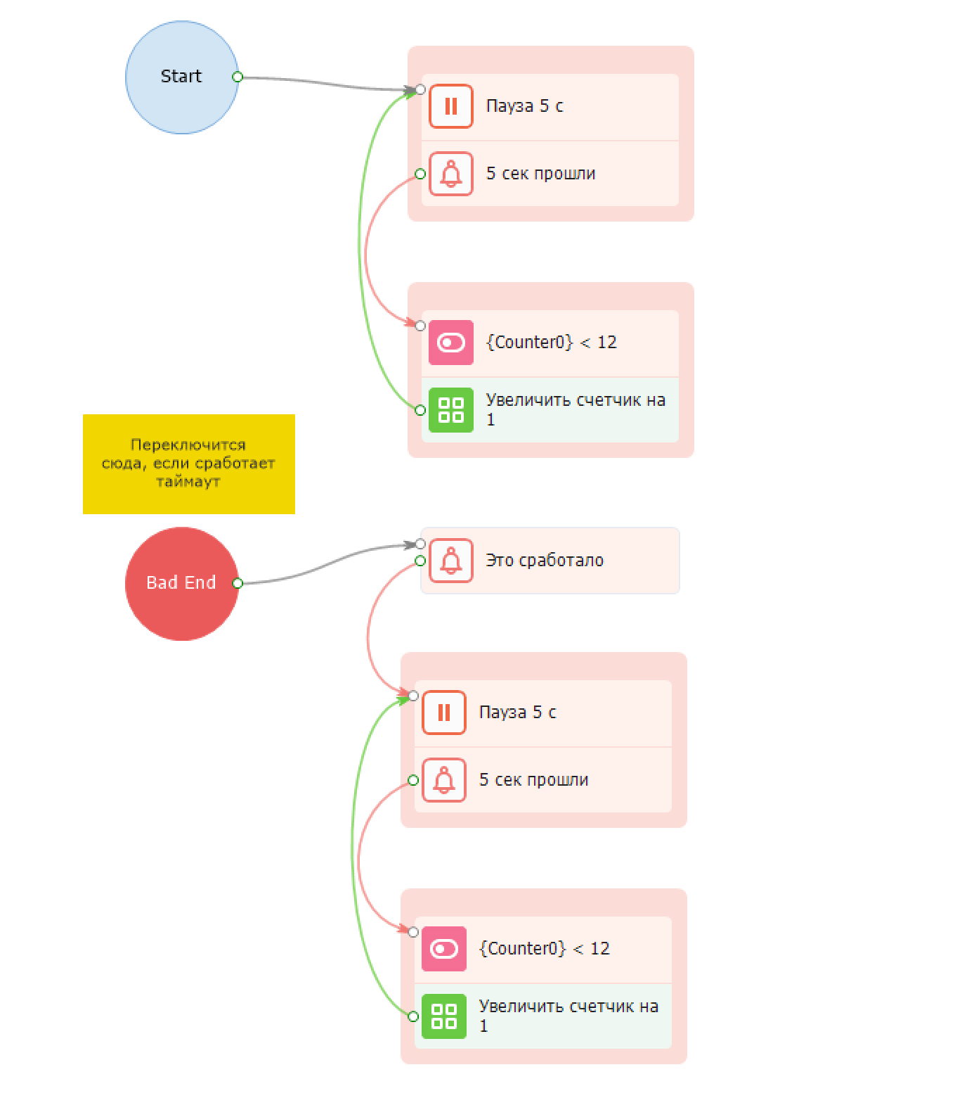

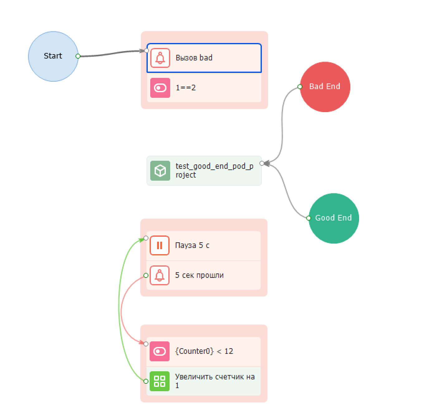

3) Вынести bad и good end в под проект/ы. И уже в нём сделать badend, который будет срабатывать, если сработает таймаут. В таком случае, этот BadEnd, не просто прервёт работу, а вызовет BadEnd в под проекте. Показываю на скринах:
Под проект:
Под проект:
