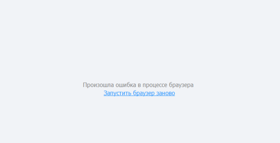

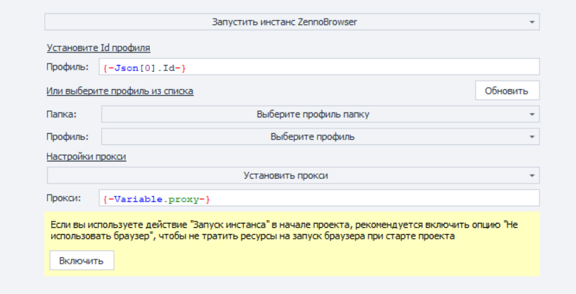

запускаю инстанс - указываю прокси, инстанс запускается внизу даже отображается прокси, но при попытке перейти на любой сайт краш браузера - произошла ошибка, перезагрузить браузер, прокси разные пробовал, ранее такого не было. недавно перешел с лайт версии на про не знаю могло ли это быть причиной
если руками зб запустить как антидетект без пм, то все ок, зеннопостер не знаю там есть краш или нет я не могу проект написать в пм из-за краша

Попробуйте обновить версию ЗП на 7.8.10.0 актуальную, которая со 140 версией Хрома.
При использовании Интеграции ЗБ важно использовать актуальную версию не только ЗБ, но и ЗП.

а где её взять? обновы же не было даже в новостях нету, последняя версия 7.8.9.0

Заработало спасибо!
