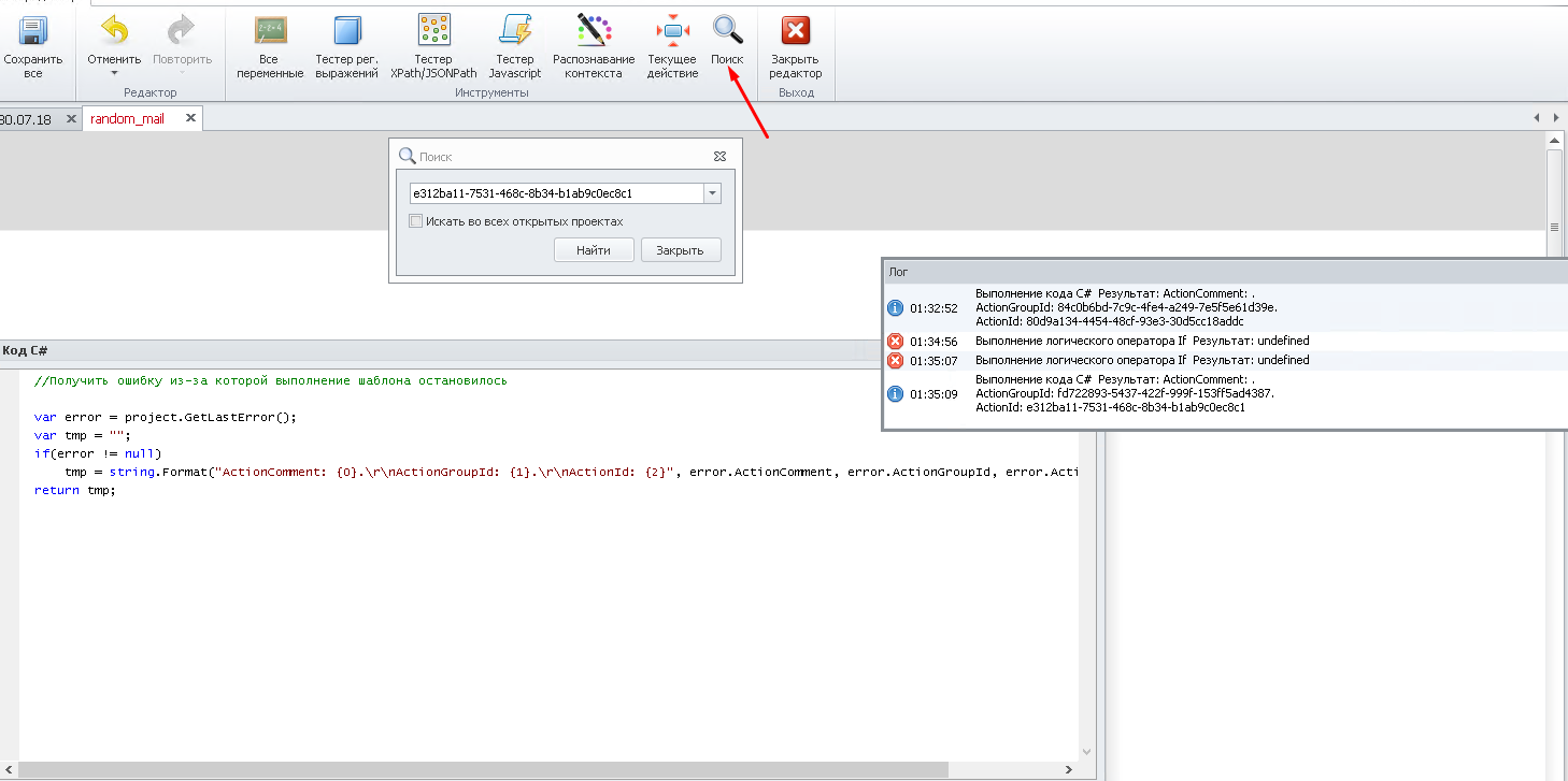

Правый клик по ошибке/скопировать id действия. Зачем какие либо сниппеты ещё?
Да я и сам так делаю, но все же. Иногда полезно записывать, в каком месте шаблон выдает ошибки, особенно если шаблон работает 24/7
Спасибо, то что нужно! Стандартный вывод вроде "Выполнение действия HtmlElement Не найден HTML элемент, по условиям поиска" нельзя ведь отключить/заменить вашим?
20 309
9 076
Это оповещение об ошибке, его можно лишь персонально обработать и вывести свое оповещение в обработчике, если требуется скрыть.
Реакции: Advice
