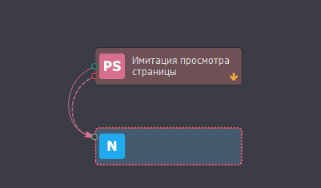

Не отрабатывает действие как необязательное. Версия 7.7.2.0 В трассировке показывает как bad соответственно проект выходит по Bad end. Да можно использовать вариант как на скрине, но почему так происходит.
103030
22 647
10 123
То есть при наличии на кубике пометки Необязательное, кубик продолжает в случае ошибки идти по красной ветке, вместо зеленой?

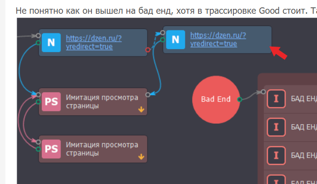

Я когда смотрел трассировку. Увидел там Bad на этом кубике. Пометка Необязательное стояла. Наверное в таком случае в трассировке должно было быть Good? Просто проект большой и отлавливал эти ошибки, но я сделал как на скрине выше и ошибок почти нету. Возможно что это просто у меня совпало с таймаутом в тот момент.
username666
20.03.2020
214
91

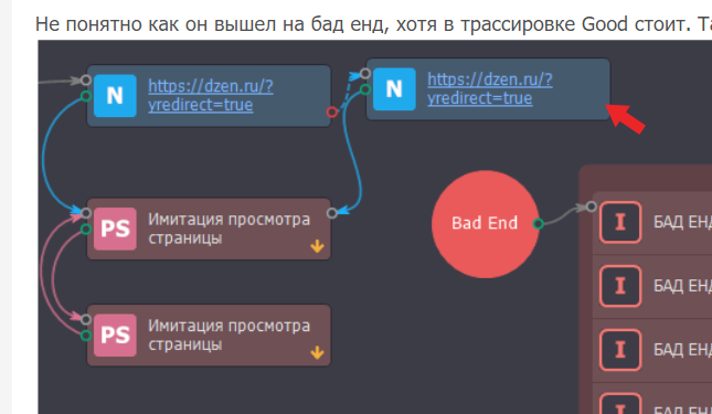

Не понятно как он вышел на бад енд, хотя в трассировке Good стоит. Таймаутов проекта нету.

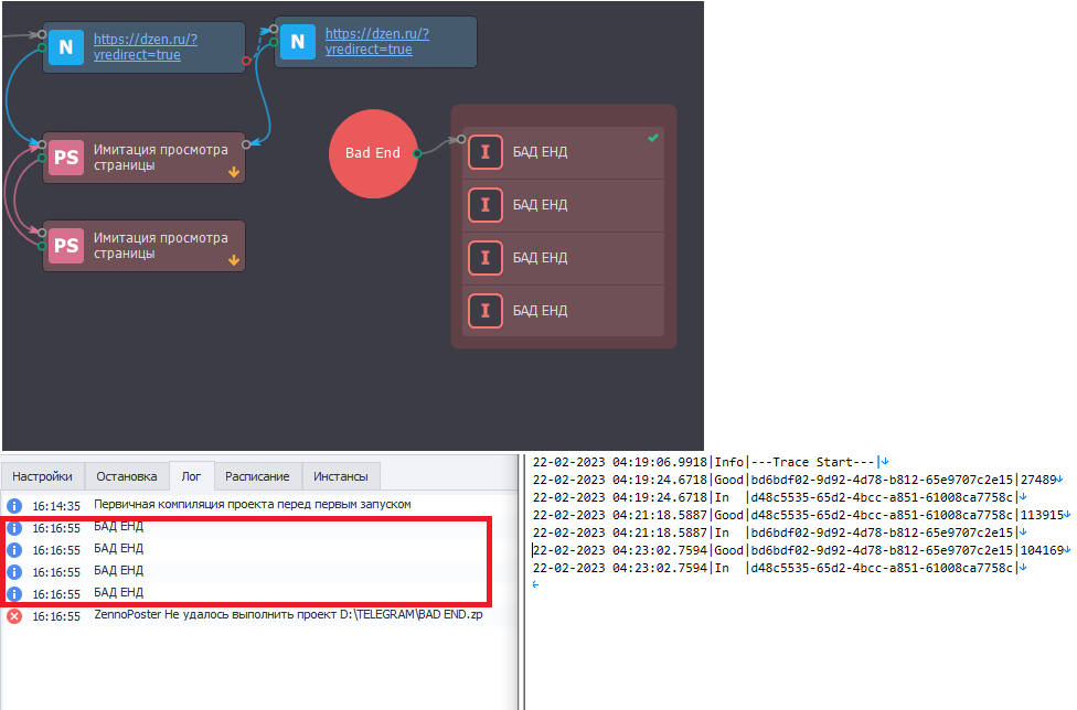

Поэкспериментировал, все правильно - у себя я ловлю выход на Bad End в случае ошибки в кубике "Имитация просмотра страницы", но только в случае если признак "Необязательно" не установлен. Если же установлен, то соотв. действие в логе трассировки и не должно помечаться как bad, т.к. оно считается успешно выполненным в любом случае. Проверял на версии 7.7.3.0. @username666 на 7.7.2.0 я не проверял, да это наверное и не важно, видимо что то было исправлено уже с появлением 7.7.3.0.

Версия зенки последняя.. куда копать ? таймаут 30 минут.
Выполнение действия: d1293dcd-4e97-4d52-afa7-78469ef6c6e7 Поток прерван по таймауту для проекта D:\v2.zp
