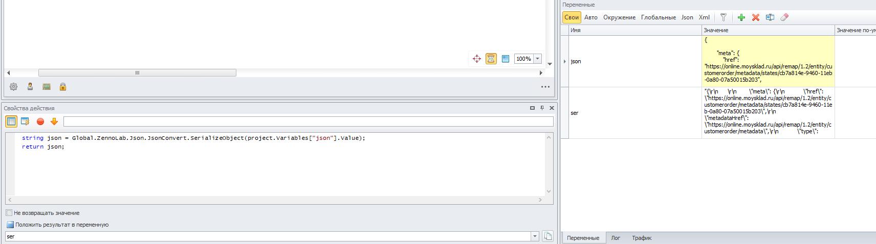

Скрин для примера, что происходит после сериализации.
105696
Попробовать убрать для начала. Можно закомментить, а передавать в
content: json,
не json, а data (насколько понимаю, там у вас нужный код).

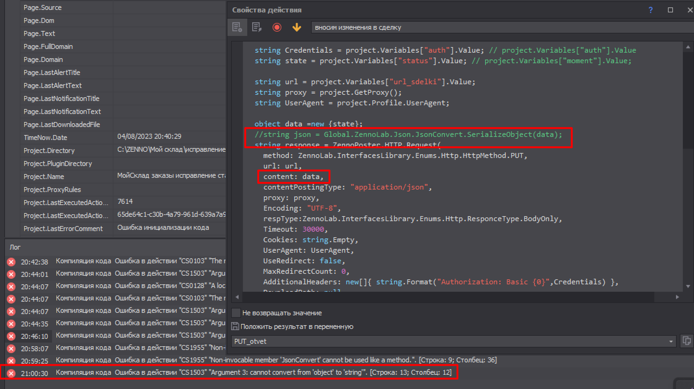

я закоментировал сериализацию,
заменил data на json
105699
при выполнении данного экшена выдается ошибака
105700
Не работает(((
или я что то делаю не так...

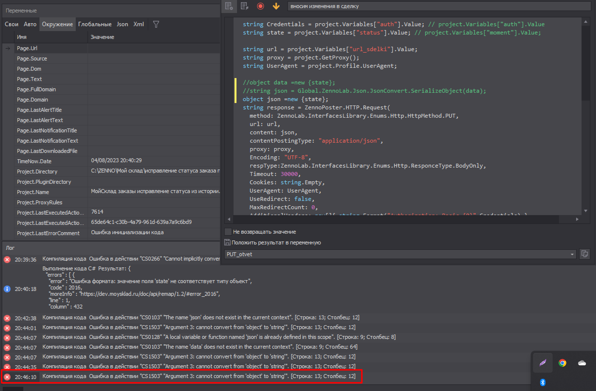

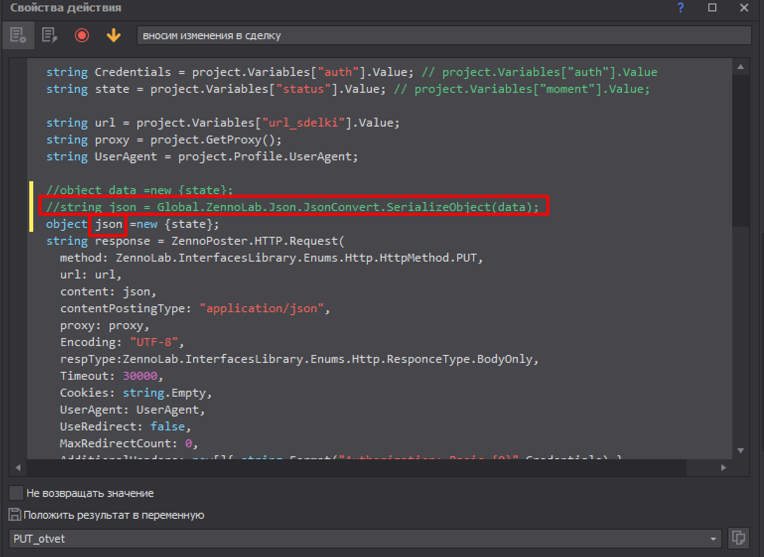

Roman Bondar
10.09.2015
60
25
пробовал и так, тоже ошибка
105701
