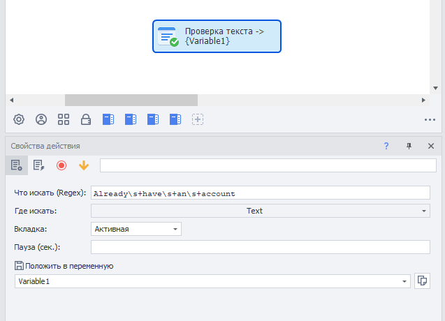

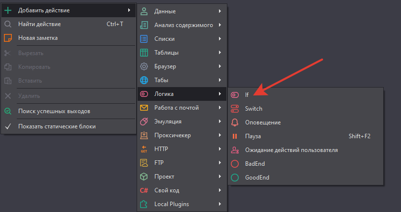

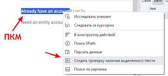

Парсите нужный текст на странице или в исходном html-коде и как уже выше подсказали используете кубик IF для разветвления. В простейшем случае парсить можно с помощью проверки наличия текста (выделяете текст и нажимаете правую кнопку мыши, в контекстном меню будет соответствующий пункт). В этом случае даже не понадобится второй кубик IF. Выйдет по зеленой ветке в случае наличия текста на странице, а по красной если такого текста нет.

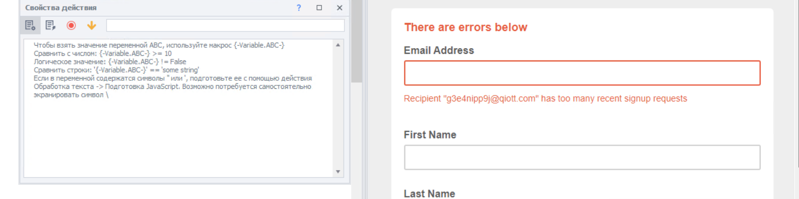

спасибо это я видел, но весь вопрос в том что указывать я не понял
вот пример на котором нужно стопнуть и начать заново
Спасибо это тоже не поможет так как доноры разные и языки тоже
То есть текстовые сообщения разные от сайта к сайту?
Тогда косвенным образом можно попробовать решить.
В случае если что-то пошло не так и сайт забраковал вводимые в поля данные, то следующим действием вы можете проверить наличие поля на сайте. То есть, подразумевается, что после заполнения полей и отправки формы, должна открыться следующая страница, на которой уже не будет этих полей. Наличие поля будет сигнализировать, что заполнение и отправка формы прошли неудачно.

Да всем спасибо, по формам поиска XPath получилось сделать отсев ненужного

Я бы взял xpath ошибки и после заполнения формы проверял ее Null. Если такая штука есть то выходил по ошибке
