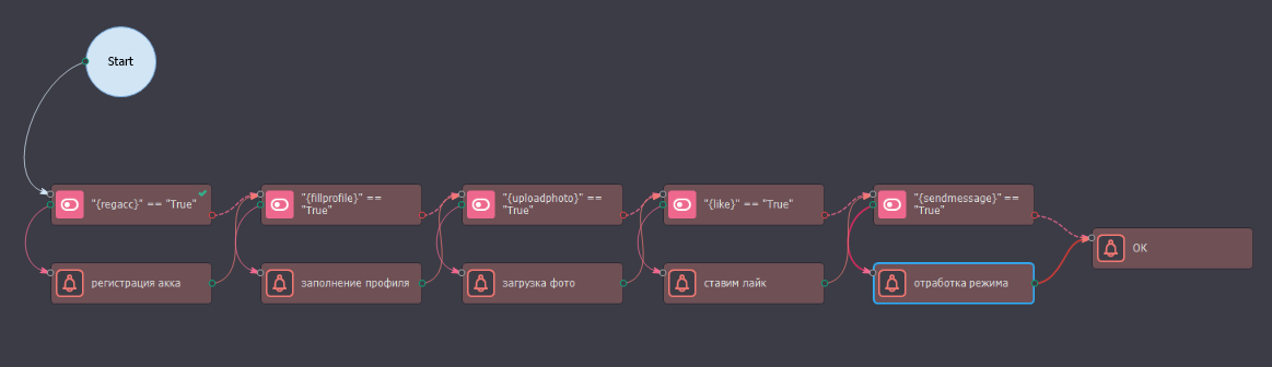

Делится шаблон на блоки, соединенные по порядку, как если включены все функции, а перед первым кубиком того самого блока ставим проверку включена ли функция в настройках, отправляя шаблон отрабатывать по режиму или переключая его на проверку следующего.
Скрин схемы ниже. Также, прикрепил набросок проекта, чтобы пощупать.
Спасибо большое!
