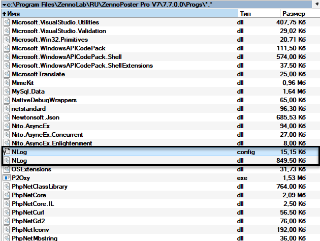

Разобрался, в конфиге путь указан вот такой (
fileName="${basedir}/logs/${shortdate}.log") по логике лог должен был писаться в папку где солюшн лежит, а по факту он его писал в папку с установленным зенопостером.
Ну там ад конечно, зенопостер сам использует NLog, в итоге он в мои логи пишет свои логи о работе ЗП

Я NLog юзаю для своих прог, в зенке не пробовал.
Оказывается зенка сама юзает NLog, как то даже не заострял на этом внимание.
94720
Поэтому получается что свои правила логирования по сути будут добавляются в конфиг, который уже загружает зенка/мейкер.
В общем поковырялся из интереса.))
Dll добавляем из папки зенки, а не свою, чтобы не было конфликта версий.

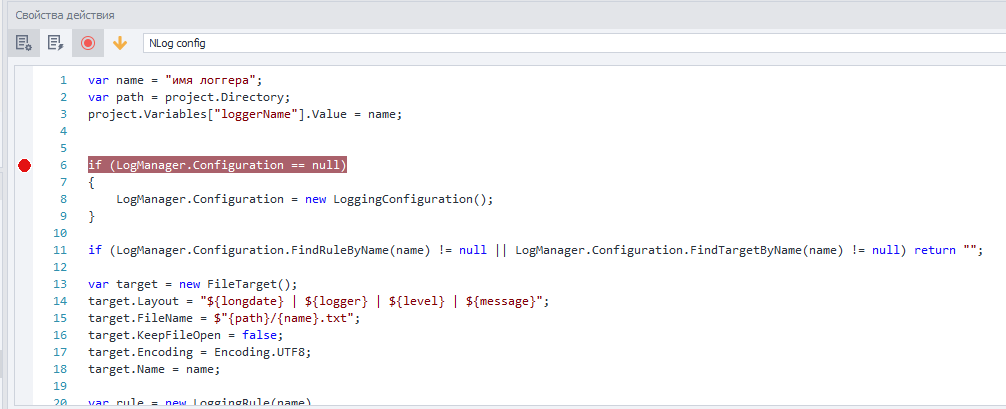

94721
Вот тут если поставить бряк, то внутрь не зайдет. Те о чем и писал выше, конфиг уже подгружен, нам надо только добавить свои правила и "обновить" все это дело.
Для этого же потом идут проверки на цель и правило, чтобы по несколько раз не пихалось, к примеру если запустить шаб в многопоток. Ну и естественно если запускать создание логгера в многопоточном шабе, то это место надо обернуть в lock.
И под конец, зачем все эти пляски с бубном.
В качестве цели может выступать не только файл, а много других интересных штук.)) При желании даже можно свое сделать. Какие есть цели, можно глянуть на их сайте.

Спасибо, буду пробовать) Вообще думал просто другую библиотеку использовать, но nlog как то ближе, так что буду по вашему способу пробовать.
