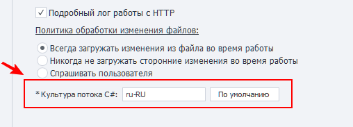

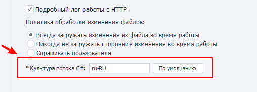

В Настройках/Выполнение у вас в этих версиях выставлены одинаковые культуры?

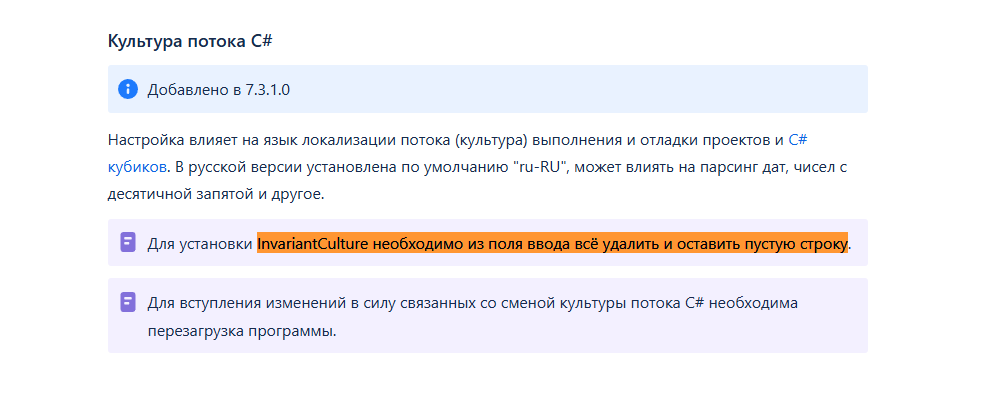

Удалил строку "ru-ru"оставил пустой.
точки вернулись, запятые ушли :-)
спасибо, что навели на место решения.
