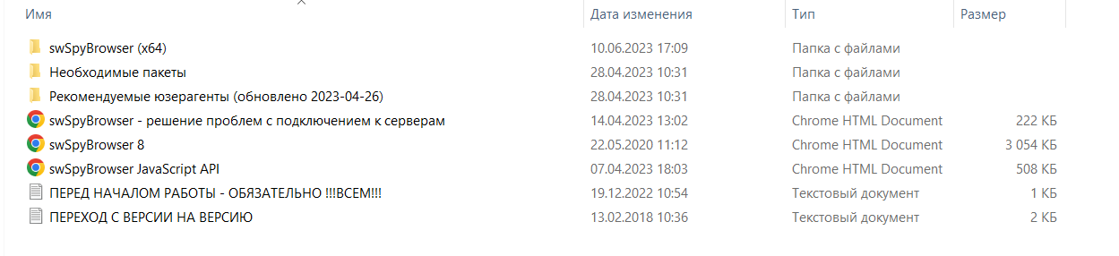

Вот так выглядит пакет обновления одного из браузеров. Это получает пользователь при каждом скачивании продукта.
Клиент получает установщик, все необходимые пакеты, инструкции по установке-обновлению, и т.д.
108401
А на зеннолабе - скрытая информация от индексации и ответ не пользоваться рдп. Почему? с чем связано? как решать - ничего.
