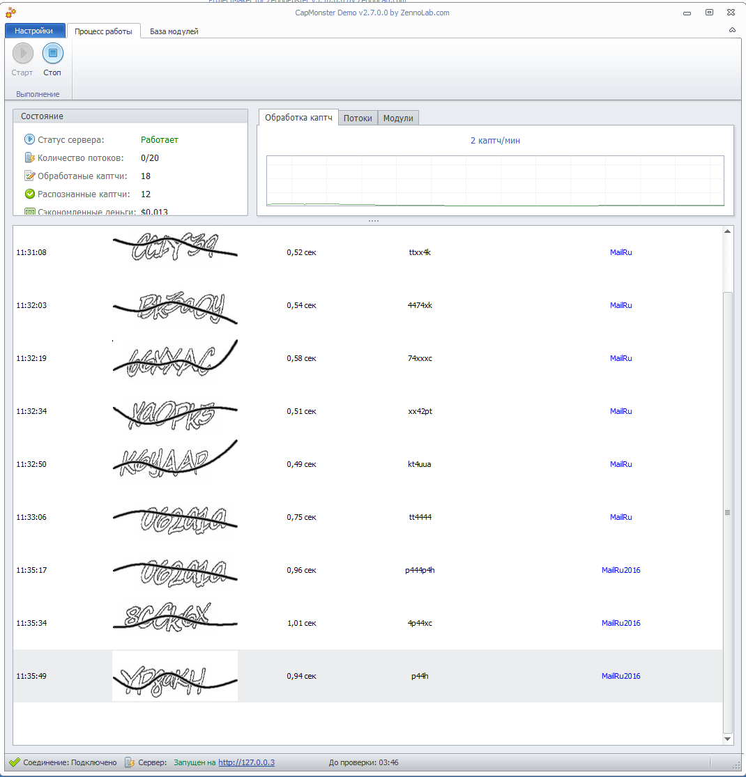

Демо версия не разгадывает майл ру, так и должно быть или не так делаю что-то?

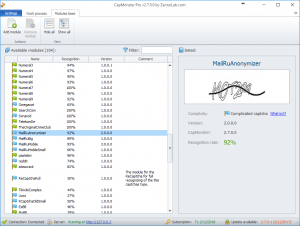

С черной полосой - это капча MailRuAnonymizer. Нужно использовать этот модуль для распознавания. Пропишите в дополнительных параметрах отправки капчи модуль для распознавания - CapMonsterModule=ZennoLab.MailRuAnonymizer

Теперь понятно что нужно для каждого сайта и вида капчи обязательно модуль определять.
Я пробовал сначала без настроек, не гадало
Потом вот эти вписал.
CapMonsterModule=ZennoLab.MailRu2016
а то что вы предложили просто не заметил в списке, т.к. они в другой директории были.
