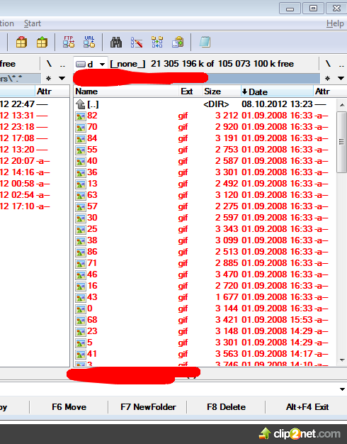

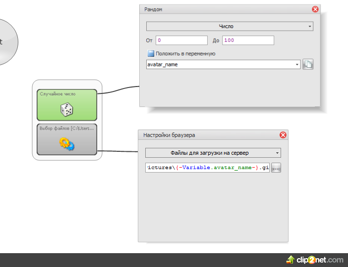

Нужно чтобы в форме прикрепления автара на сайте, эти аватары выбирались из базы (ранее созданной) рандомно.
Не знаю как еще подробнее объяснить.

Если есть возможность - загрузи названия всех аватар в лист и рандомно вытягивай и подставляй
или переименуй названия всех аватар в числа (Total Commander - выдели все, CTRL+M - [C]) - а дальше в форме рандомные числа подставляй :-)
Спасибо, помогло :-)
