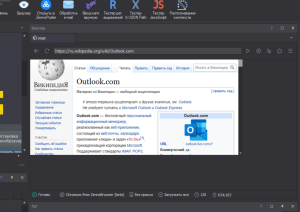

Доброго дня,
По непонятной причине, содержимое окна браузера ProjectMaker уменьшилось (см скриншот).
Как это исправить?

Доброго дня,
Как это исправить?

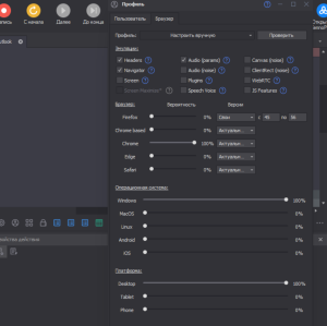

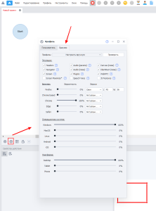

Добрый день.
Сделайте, пожалуйста, скриншот настроек профиля проекта.
По аналогии, как мой скришот.

Добрый день.

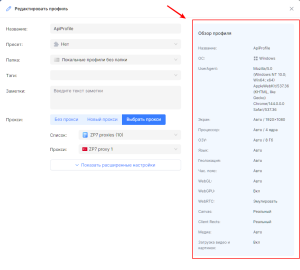

Добрый день,
Если это важно, то проект использует Зеннобраузер.
В настройках проекта стоит галочка на "Не использовать браузер".
Добрый день.
Да, простите, это очень важно, не обратил внимание, что у вас Интеграция Зеннобраузера используется.
Настройки профиля проекта в этом случае неактуальны.
Пока не очень понимаю, как это могло произойти.
Перезагрузка ПМ и профиля не помогает?
Этот конкретный профиль так отображается в ПМ или есть и другие профили?
Какие настройки профиля в ЗБ? Каким образом создаете профиль и возможно потом его редактируете.
140464
