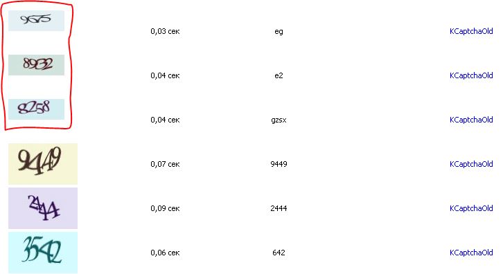

Если указываю тип каптчи через CapMonsterModule=ZennoLab.KCaptchaOld размер каптчи всёравно не стандартный. И такие каптчи не распознаются. Может сделаете чтобы перед распознованием каптчи сначало размер каптчи приводился к стандартному и затем распознование?

CapMonster никак не может сам выправить масштаб каптчи. У капчти может быть другой размер, но это не значит, что ее нужно масштабировать, возможно символы на ней в нормальном масштабе, просто сама картинка нестандартных размеров.

почему нельзя при входе каптчи в CapMonster менять ей размер? Может измениться качество картинки?
что тогда делать с такой каптчей если модуль её не распознаёт?

Технически это можно реализовать, но у CapMonster совсем другая задача, так же как на антигейте каптчи только распознаются, а не обрабатываются.
Это не про вашу каптчу, ваша точно не в том масштабе на который модуль KCaptchaOld обучался.
У вас два варианта:
1) В скрипт добавить масштабирование каптчи (увеличение), чтобы символы на ней подходили под модуль KCaptchaOld.
2) Скачать исходники на которых обучался модуль KCaptchaOld и там в фильтрах добавить уменьшение каптчи до тех, которые у вас. Причем там уже есть фильтр масштаба, его трогать не нужно, нужно добавить фильтр в самое начало, так чтобы в начале каптча этим фильтром сжималась до масштаба ваших каптч. Потом все переучить и сохранить как свой отдельный модуль и им распознавать эти уменьшенные каптчи.
