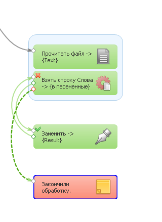

Набросал на кубиках, получилось вот так:
Поменяйте просто под себя, что откуда брать и т.д. и пользуйтесь.
Реакции: Mihalich и Hannes
Спасибо!
