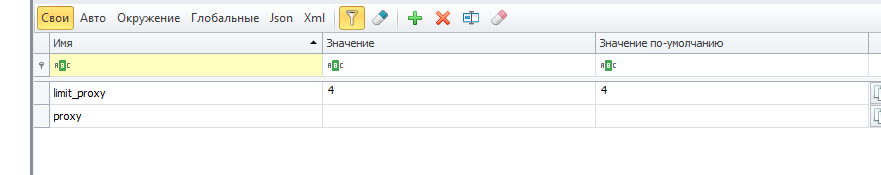

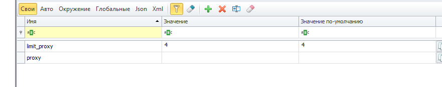

Получите, распишитесь.
51960
Тут в лимит_прокси - это число, которое считает сколько раз одна прокся запустилась в потоке (грубо говоря сколько потоков одновременно могут юзать проксю)
Отличная вещь! А не подскажите как потом обнулять прокси?
Допустим у меня 5 прокси, работает 20 потоков, каждый прокси максимум на 4 потока и как после завершения проэкта сделать -1 на рабочем прокси?
Заранее спасибо!
