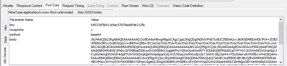

Wǒ jīntiān bǔchōng chénggōng shībài de jùtǐ jiétú.

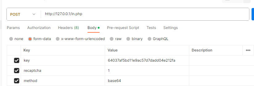

запрос успеха 200
postman
application/x-www-form-urlencoding |form-data может быть успешным
108579
108577
Ошибка запроса 500

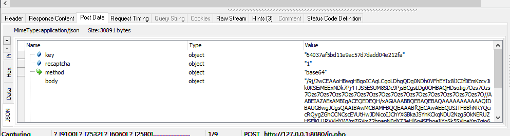

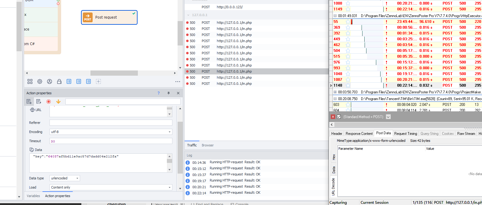

зеннодпостер
приложение/json
данные
"ключ": "64037af5bd11e9ac57d7dadd04e212fa"
"рекапча": "1"
"метод": "base64"
Данные видны, но maintype отличается от postman.
Если метод запроса изменить на urlencoded в zennodposter, данные будут пустыми.
Удалить данные {} данные по-прежнему пусты.

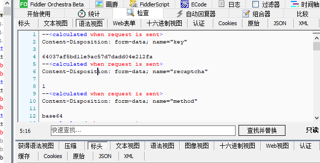

Заголовки точно все указаны?Отправь запрос как Curl cmd посмотрю в Postman. Пробовал через Fiddler снифать запроса из почтальона и ZP на наличие разницы?

Большое спасибо за ваш ответ, я попробовал инструмент захвата пакетов скрипки.Скрипка не может захватывать программное обеспечение win, оно может только захватывать запросы веб-страницы.Или метод, который я использовал, неверен.Я использую .Analyzer, который может анализировать приложение win сеть .

Попробуйте через Fiddler он умеет запросы из приложений перехватывать. Через почтальон удобно, но иногда некоторые заголовки пишет другие. Я как-то пытался перехватить у меня значения заголовков были немного другие. Напишите, как попробуете в Fiddler
Мне будет тяжеловато помочь, если я не вижу запроса, будет удобно если скинете запрос я попробую через postman вызвать и если все работает перенесу в zp

Здравствуйте, мой друг, спасибо за напоминание. Сегодня я подробно сравнил данные двух запросов. Наконец-то нашел проблему. Это потому, что в формате отправки отсутствуют параметры. Большое спасибо. Это сработало.

Я отправляю окончательный формат данных для справки другим, столкнувшимся с той же проблемой.

key={-Variable.xevilKey-}&recaptcha=1&method=base64&body={-Variable.fcBase64Image-}&imginstructions={-Variable.fcTaskText-}
