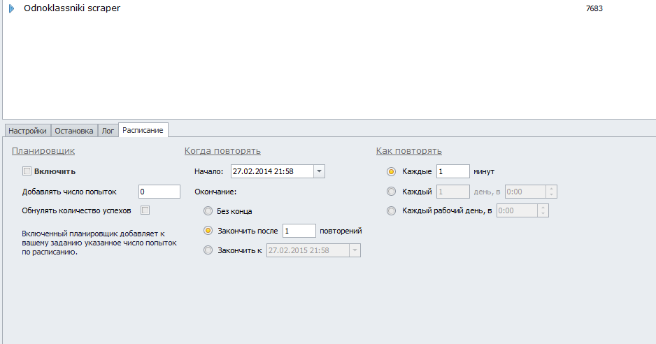

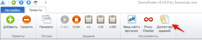

1. значит на 5 потоков - максимум 5 проектов одновременно, на 100 потоков - 100 проектов одновременно, если надо неограничено - берем соответсвующею версию? верно?
2. по скринам все ясно. в дополнении к этому, хочу уточнить:
- есть ли возможность запускать проект по времени, если он не запущен предварительно руками...
- есть ли возможность запускать проект по событию? Например когда закончился текущий проект - открываем следующий....​
29 067
5 714
Да, мой первый скрин.
Да, мой второй скрин.
Там при настройке нужно выбрать запуск по триггеру (файлу).
Один шаблон в конце работы создает триггер файл какой-то, а второй шаб постоянно мониторит его наличие.
