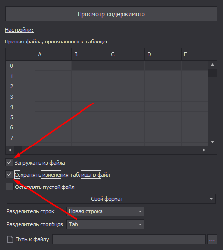

У вас в настройках таблицы стоят эти галки?
117725
Если нет, то поставьте. Вот здесь написано для чего это нужно.
В кубике получения строки нужно включить удаление строки после взятия (у вас вроде включено, просто уточняю на всякий случай).
В процессе работы из файла таблицы будут удаляться строки. Когда все строки будут взяты, файл таблицы будет удалён (если не поставить третью галку). Если таблица вам ещё понадобится - сделайте её копию перед началом работы.
