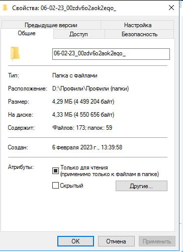

Может можно как-нибудь сжимать новые профили. на версии 7.7.3 - очень много места занимают. Может есть какой-нибудь экшн, и чтобы также нормально можно было с этим профилем работать?
Nixens
18.02.2018
288
просто чудесным образом зип-файл - системными средствами винды уменьшает папку в 40 раз. - это без доп. настроек и прочего.

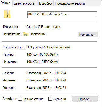

про то, что в 40 раз меньше до:
103163
после:
103164

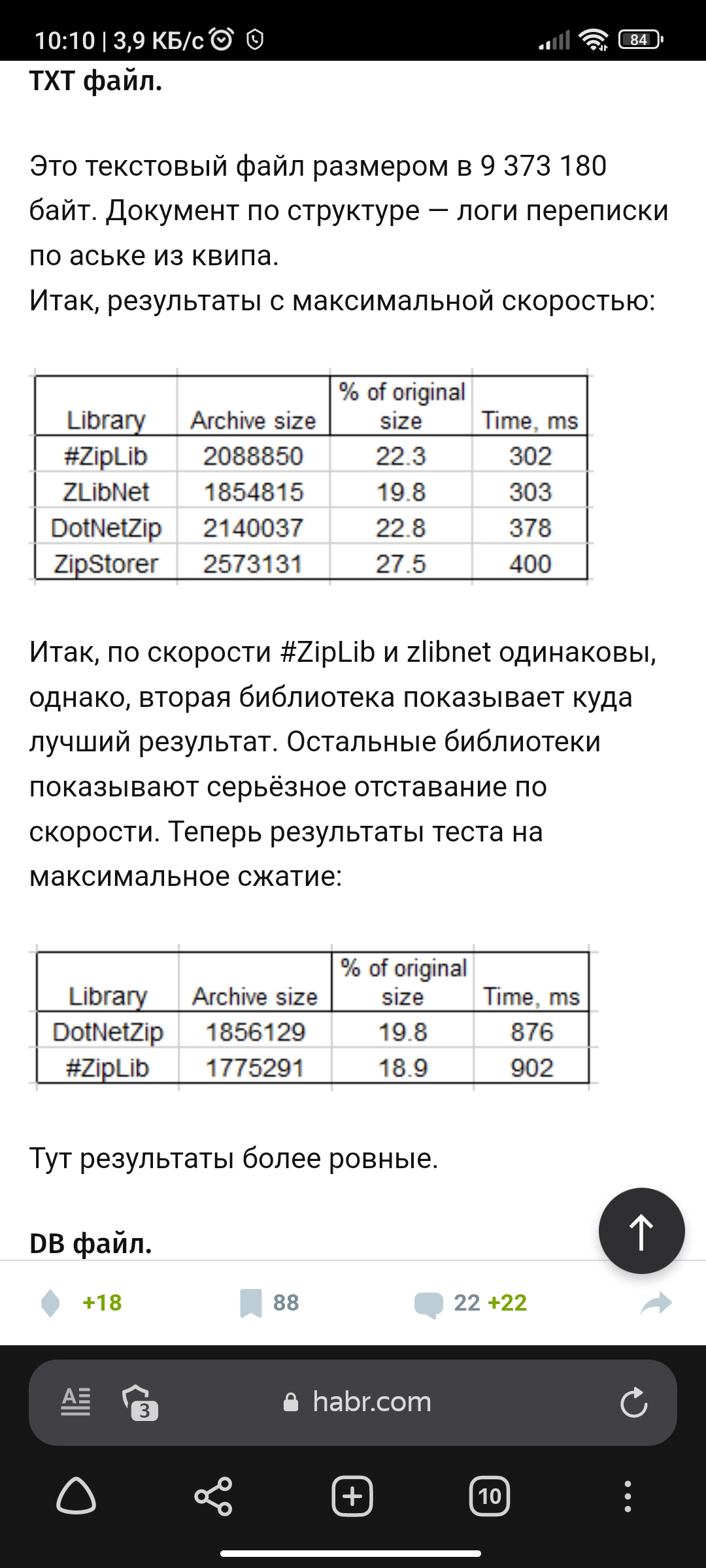

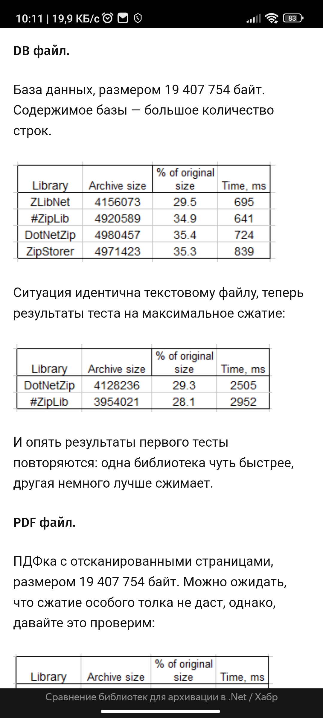

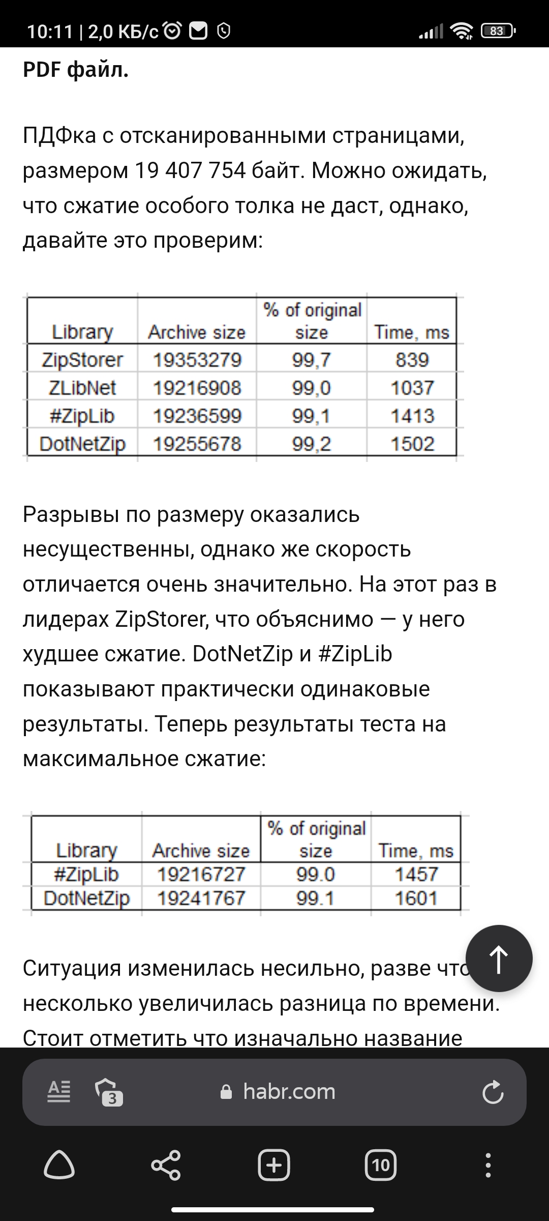

чтобы зря народ не обнадеживать - большие профиль-папки (около 40 мб и выше) жмутся не в 40 раз, а примерно в 10-15. но все равно приятнее чем сейчас.

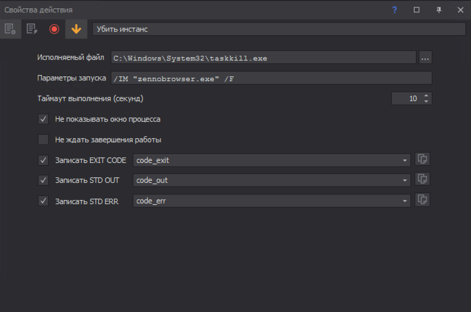

Поднимаю вопрос. Как сделать так, чтобы зенка "отпустила" папку-профиль, для того, чтобы ее заархивировать?
Есть надежный способ, но использовать только в однопоток, т.к. убивает все инстансы хромиума :aq:
104090
C:\Windows\System32\taskkill.exe
/IM "zennobrowser.exe" /F
