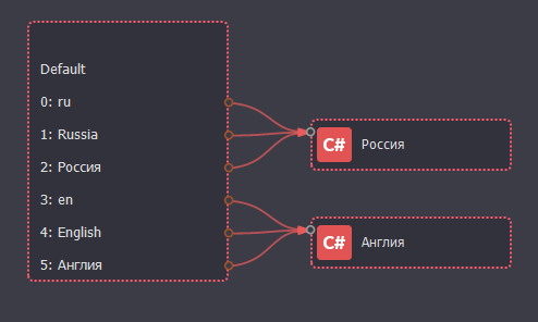

в c# switch, это условие, схожее с множество if-else
var value = ???
switch (value)
    case 1:
    return 1;
    case 2:
    return 2;
    //и т.д.
    default:
    return "value ???"";
то есть case константа, если нужно проложить 1 путь от 2-х условий, то
switch (value)
    case 1:
    case 2:
    return 1 и 2;
    case 3:
    return 3;
    //и т.д.
    default:
79782
var value = ???
switch (value)
    case 1:
    return 1;
    case 2:
    return 2;
    //и т.д.
    default:
switch (value)
    case 1:
    case 2:
    return 1 и 2;
    case 3:
    return 3;
    //и т.д.
    default:
Не совсем понятно, что вы хотите?
Вот в вашей картинке 1 это Russia, 2 Россия, я хотел, чтобы Russia и Россия были под выбором 1, а ни под выборами 1 и 2, а иначе свитч становится длинной и неудобной портянкой, для примера вот как это реализовано в bash -
