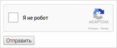

Пример, в вк при определенном действии(к примеру вступление группу, или добавление в друзья)иногда вылезает рекапча.

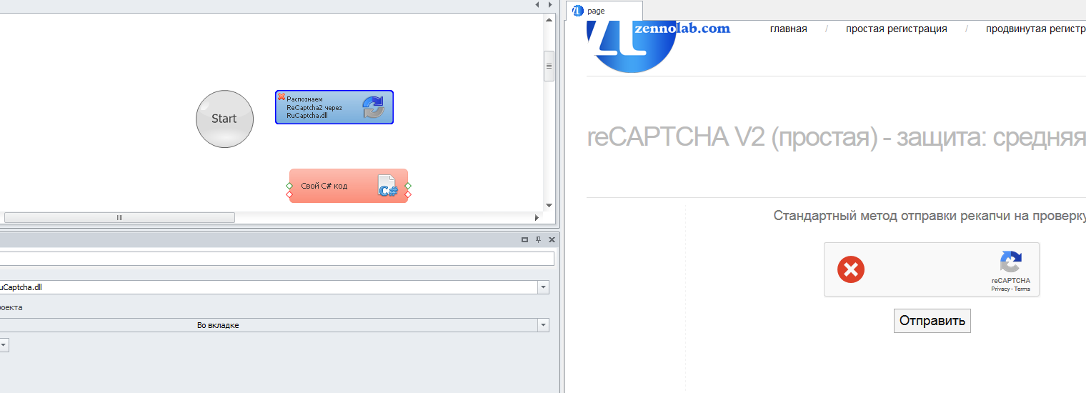

Подскажите еще, есть ли разница у кубика через sitekey или во вкладке?
Гадаю обычным кубиком, даже простую(защита низкая) капчу через во вкладке (рукапча) результат не радует..
Это связано с тем что сейчас мало работников?
Версия зенки 5.12.3.0 может быть в этом какое то дело, или это точно не связано с гаданием капчи?
Как вариант попробовать еще антигейт, отсылать им sitekey, скорость будет меньше чем на рукапче, но без ошибок
