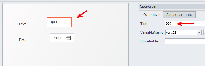

Имею ввиду интерфейс бота. Я думал это модифицированная версия входных настроек. В Zenno poster он открывается и сразу можно выставлять значения, а в project manager только создание этого интерфейса и предпросмотр.
20 296
9 068
Да, все верно, в режиме просмотра не изменить, просто посмотреть как выглядит.
Менять надо выделив соотв элемент и прописать ему новое значение.
61122
Это меня и смутило. Сделал интерфейс для удобства, но не можешь пользоваться им в своём проекте. Понимаю, что подразумевается знание всех переменных и что они делают. Но я столкнулся с ситуацией, когда взял чужой большой шаблон и мне нужно его протестировать. Для этого нужно заполнить начальные данные и там есть много переменных похожих друг на друга. И я не могу правильно заполнить.
Будь возможность открытия интерфейса внутри project manager - было бы намного удобнее это делать. Значит такой функции нет. Спасибо за ответы.
