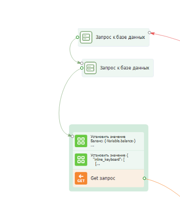

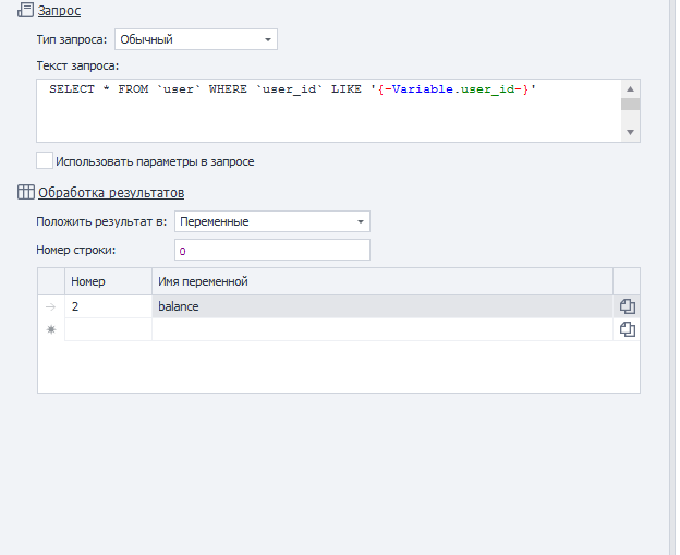

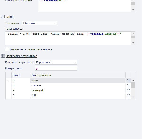

Да ты прав, сервер дб располагается на вдс через OpenServer, абсолютно все запросы тяжелые вот один из:

ну вот как раз запрос с "LIKE" - жопный, я понимаю что он удобный, но с ним скорости не будет, тем более когда БД большая
этот запрос, чтоб найти нужную запись по критерию, будет обходить всю БД (каждую строчку), и чем она больше, тем дольше будет искать
проиндексируй БД, обычно это стандартный первый столбец идет как "id"
тут надо либо еще одну БД делать либо файл, я юзаю просто текстовик, туда записываю все id из БД потом при нужном запросе сопоставляю данные и беру уже сам id строки и обращаюсь уже к ней

А здесь прям точно нужен LIKE ??? или все же достаточно обычного = ????
И если все таки точно нужен (в чем есть большие сомнения), то индек то по столбцу имеется?

и если ува там LIKE => user_id у вас строковый тип, а не числовой .... user_id точно может быть не числом???? а если он всегда число, тогда не понятно зачем он сделан в виде varchar/text, а не int unsigned например

Если есть альтернативный не загрузный запрос то нет, так как нам всегда нужно получать значения равные переменной, но видимо Mysql бегает по все базе каждый раз и ищет и не важно какое тип запроса...
У меня все база пишется text (не важно текст или цифры) не понимал как работают эти значения :-)

целые чила (всякие id) долны хранится в столбцах с целочисленным типом ( int unsigned например )
поиск записи по id должен производиться через обычное равно ( WHERE user_id=12345 )
столбцы участвующие в поиске должны иметь индекс ( тогда для поиска 1 записи не нужно сканировать целую таблицу )

Причем здесь объем текста? Его сразу нужно в БД класть правильно, раскладывая данные по нужным столбцам. Id - в свою колонку, ФИО - в свою, баланс - в свою. Причем, у каждого столбца - изначально свой формат. И под этот формат данные перед добавлением форматируем. Т.е., получаем данные, обрабатываем, раскладываем. Потом с этой базой и работать будет нормально, получая оттуда НУЖНЫЕ данные, а не тягая каждый раз кучу ненужного.
И WebBot предложил не альтернативное решение, это тот же MySQL, просто правильно организованная структура БД.
Повторюсь, посмотрите курс по базам данных, поймете свою ошибку на БАЗОВОМ уровне еще в момент проектирования структуры базы данных. Но если нет желания, то, конечно, можно и дальше пытаться через LIKE все тягать (тогда не совсем ясно, какой смысл в БД, если это тоже самое, что с файлами работать).
