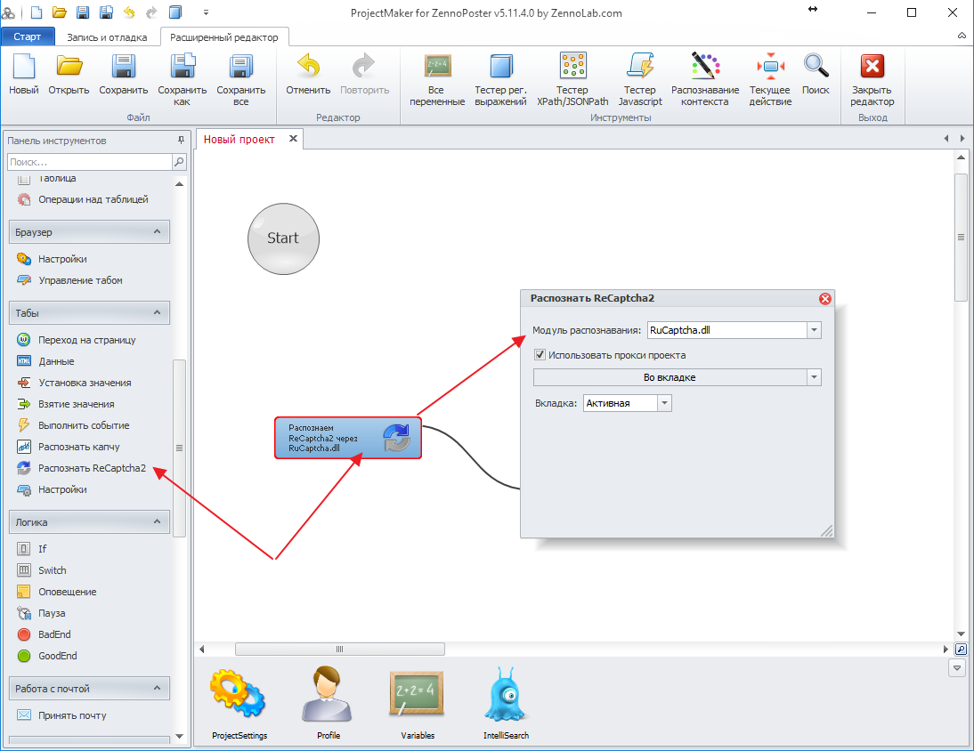

Добрый день, не могу выделить капчу для распознавания, не появляется поле "Это капча".

Какая версия ZP?

туплю наверно, но добавил в проект и ничего не происходит.
Когда у вас в браузере в PM появилась рекапча на странице, тогда выполняйте это действие в проекте.
заработало, спасибо. А если я хочу в ручную чтобы окно выходило, что сделать?

Для ручного распознавания Рекаптчи2 можете при ее появлении выполнить C#-код:
instance.WaitForUserAction(300);
В результате приостанавливается работа шаблона на заданное кол-во секунд и показывается инстанс до нажатия кн. "Продолжить выполнение" в прав. нижнем углу инстанса. Распознаете Рекаптчу2 и нажимаете эту кнопку, шаблон продолжит выполнение.
